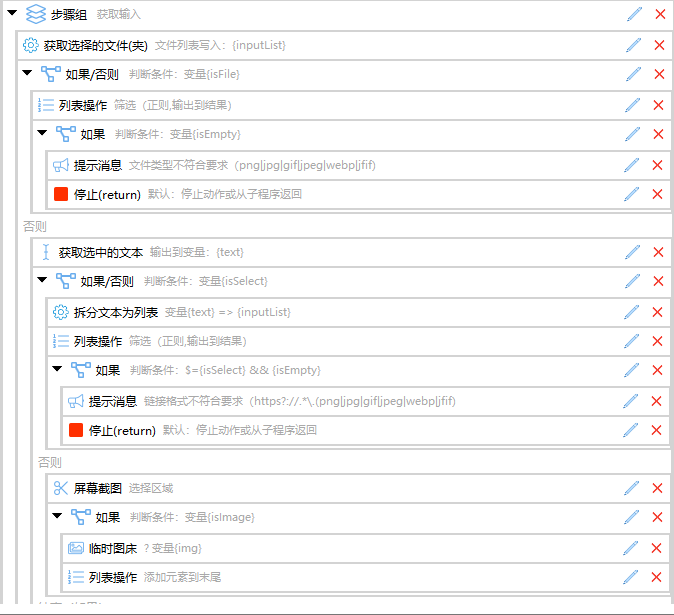

HopeLin 2020-10-24 01:06
对于输入的图片的调用顺序,我觉得逻辑不太合理。剪贴板图片更多的是从屏幕截图获得的,却放在屏幕截图前,导致有时候其他地方复制的图片,但不是用来搜图的,然后想截图进行搜图导致一直调用的剪贴板的图片,无法进入截图。本地图片-图片链接-屏幕截图(作为剪贴板图片的来源),这样的顺序会不会更好一点?
wordpure 回复 HopeLin 2020-10-24 22:19 :
感谢反馈,已更新动作。
HopeLin 回复 wordpure 2020-10-25 16:24 :
完美

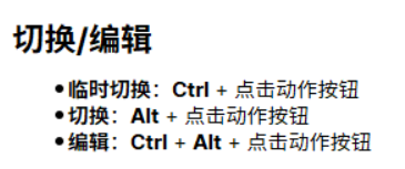

HopeLin 2020-10-24 10:34
#6
我是改成这样的

HopeLin 2020-12-30 22:27
#15
截图取消后会提示正则匹配不成功😂每次更新都得出点bug哈哈哈哈
wordpure 回复 HopeLin 2020-12-30 23:06 :
这个真的没法反驳🤦‍🤦‍🤦‍
不过这个提示主要不是因为截图取消,而是动作没获取到输入(文件、选中或复制的文本、截图或剪贴板图片)导致的。
按预想它应该弹出错误提示,不过我测试的时候只测试了可以获取输入的几种情况,就没发现「正则提取」那里默认勾选的「失败后停止动作」没取消,结果后面的错误提示就没了,变成了模块自带的警告信息😂
很感谢你一直帮我纠错,后面更新的时候我会吸取教训,把分支情况都测试一遍,尽量不搞出这种乌龙 (ง •_•)ง
wordpure 回复 HopeLin 2020-12-30 23:07 :
动作已更新。
HopeLin 回复 wordpure 2020-12-30 23:18 :
现在变成了,好像截图取消了会显示上图或者图片上传进度界面,应该是截图取消也正常进行图片搜索了?
wordpure 回复 HopeLin 2020-12-30 23:45 :
不是,直角引号里的内容是「选中或复制的文本」。提示消息只是把动作获取到的文本显示出来,避免用户意外选中或复制到错误信息而不自知。
截图取消后不是默认获取剪贴板内容吗?只要能获取到剪贴板图片或图片链接,就会自动搜图。
这个动作好像一直都是这个逻辑吧。
HopeLin 回复 wordpure 2020-12-30 23:57 :
ok那就没事。辛苦辛苦

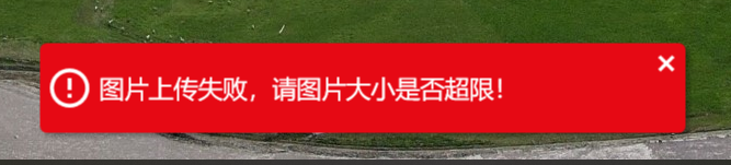

TOT 2021-02-17 17:18
#16
不管是截图还是电脑图片均显示
无法上传图片。尝试上传其他文件。
该网址未引用图片,或者图片无法公开访问。
未能找到该图片的相关信息
抱歉,url搜索失败

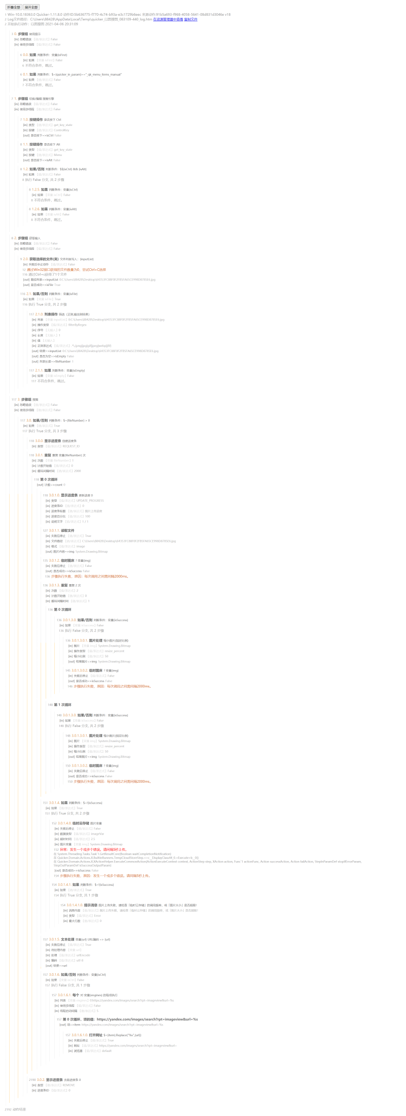

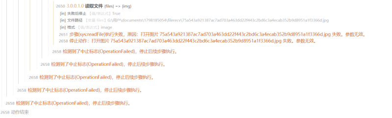

wordpure 回复 TOT 2021-02-17 17:33 :
可以发张调试或运行失败的截图吗?
只看错误信息不太好定位😂

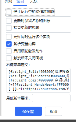

foee 2021-04-09 13:05
#17
这个怎么破,无论截图识别还是图片识别都不行
wordpure 回复 foee 2021-04-09 16:33 :
试下刚刚更新的动作版本看看。
foee 回复 wordpure 2021-04-09 16:53 :
只是没了提示,但还是不能用,没反应
wordpure 回复 foee 2021-04-09 17:11 :

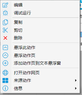

可以发一下调试信息看看吗?目前的信息太少,没法定位问题😂
右击动作图标,点「调试运行」。
foee 回复 wordpure 2021-04-09 17:22 :
大佬自己看吧,我对这个一窍不通😂

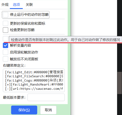

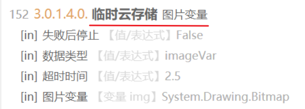

wordpure 回复 foee 2021-04-09 17:44 :
你可能勾选了动作「选项」里的「检查更新时忽略」。
或者这个动作你安装了不止一个,你用的这个刚好没有更新。
要知道,这个动作很久之前就不使用「临时云存储」模块了😂

wordpure 回复 foee 2021-04-21 16:41 :

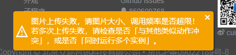

「临时图床」调用频率超限的问题,CL 发现了原因。
可以试一下看能不能解决。

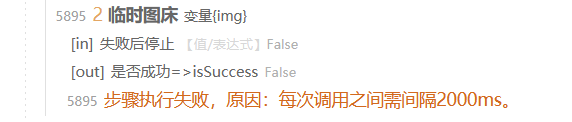

暗影长廊 2021-04-19 12:57
#19
已经三天用不了,这个是调试的https://www.wenshushu.cn/f/57vo2u3t6h8

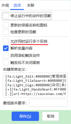

wordpure 回复 暗影长廊 2021-04-19 15:20 :
看调试日志里的报错信息,是「临时图床」的调用间隔太短了。
正常运行动作的调用频率应该不会超限的,会不会是在动作选项里开启了「允许运行多个实例」?
如果开启了的话,关掉试试。没有开启的话,就试试「右击动作图标 - 来源动作 - 重新安装」看看效果吧😂。
wordpure 回复 暗影长廊 2021-04-19 15:26 :
或者检查一下有没有其他动作调用了「临时图床」模块。
「临时图床」的上次使用时间是所有动作共享的,如果其他动作在这期间调用了「临时图床」的话,也会导致调用频率超限。
暗影长廊 回复 wordpure 2021-04-19 15:31 :
按你的方法全部测试全部不行,会不会是版本问题?每次调用之间需间隔2000ms。这个有方法调吗? 我没设置过「临时图床」模块,我一般都是用你这个动作识别图。其他的很少用,我用了其他的截图识别,均可以使用。删除重新安装都不行
wordpure 回复 暗影长廊 2021-04-19 17:02 :
可以先试着更新 Quicker 版本到 1.24.0 或 1.24.1 试试。
另外,这个问题是是更新动作版本之后出现的,还是一直都有,只是最近比较多你有?
暗影长廊 回复 wordpure 2021-04-19 18:36 :
不清楚就这几天出现的,更新最新版本也无法解决
wordpure 回复 暗影长廊 2021-04-19 18:46 :
我的意思是更新 Quicker 版本😂
如果更新后还不行的话,我给你打个补丁,改成用「临时云存储」上传吧。
就是「临时云存储」对非专业版用户的限制比较大,10 分钟才能上传一次。
暗影长廊 回复 wordpure 2021-04-19 21:42 :
我的意思也是更新到最新的quicker,并不是更新动作最新版本,动作本来就是最新的版本。回到家用自己的电脑测试,发现38版本和39版本的动作均可用。我是专业版 「临时云存储」 怎么用?
wordpure 回复 暗影长廊 2021-04-19 22:24 :
动作版本 38 还是使用「临时图床」上传的,可以用就说明这个模块没问题😂
「临时云存储」在最新版本(39) 的时候已经加到动作里了,不用特别处理。
它的作用是在「临时图床」调用失败的时候兜底,多一种上传方式。

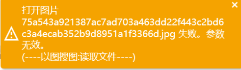

除了截图搜索,复制图片文件总是报错,请问该如何解决呢
wordpure 回复 anklcaptain 2021-07-05 22:31 :
这种可能是图片本身的问题,方便把图片打包后分享出来吗?
anklcaptain 回复 wordpure 2021-07-06 10:33 :
原图片已经删掉了,后来测试的几张图都没有问题,就很迷惑
等之后如果再复现的话,我再把有问题的图传上来吧,谢谢作者!
