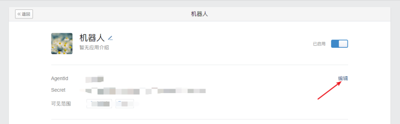

给后来人
机器人设置可见范围为整个部门
小胖吉 回复 zdf153 2020-08-08 06:33 :
感谢反馈,详细配置教程已更新

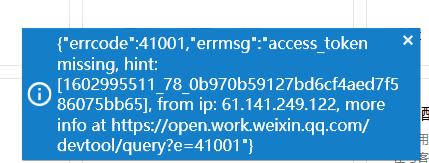

626RunningBoy 2020-10-18 12:33
#9
一直显示这样的错误,请问是怎么回事呢?
626RunningBoy 2020-10-18 12:35
#10
发送屏幕截屏是这样的失败提示信息
小胖吉 回复 626RunningBoy 2020-10-18 18:35 :
添加QQ:9925567  我远程看下,应该是配置填错了

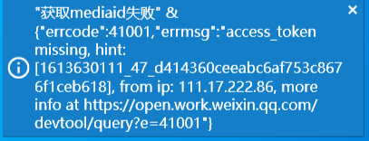

FFF 2021-02-10 05:42
#15
你好, 缺少access_token参数,是什么原因呢
小胖吉 回复 FFF 2021-02-10 07:31 :
没有配置参数,可以详细看下教程

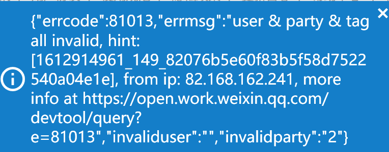

FFF 2021-02-10 07:57
#16
已经按照教程填了参数,这是具体的错误代码
FFF 回复 FFF 2021-02-11 00:18 :
可以工作了,这个错误的原因是, 机器人的可见范围直接选择了要推送的微信名, 正确的应该是把整个子部门的名称都勾选

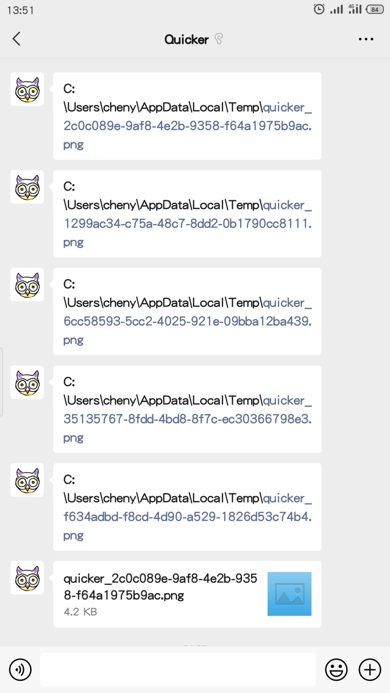

紫cm煞 2021-03-07 13:53
#21
直接运行东西选图片,可以发送图片,但是在别的动作里面调用,就只是发送的路径文字,请问是啥原因。
小胖吉 回复 紫cm煞 2021-03-07 17:01 :
传入参数没设置  加我QQ 9925567
