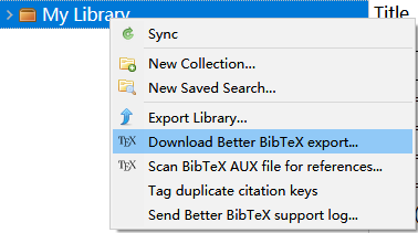

请尝试手工导出zotero的所有item到bib文件,查看是否有您需要的条目,如果没有,说明zotero设置有问题
导出方法如下:
1. 打开zotero
2. 在命令行中: curl -o <保存到的路径/zotero.bib> http://127.0.0.1:23119/better-bibtex/export/library?/1/library.bibtex

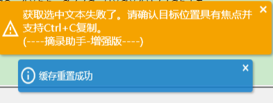

关外河山 2020-10-13 15:57
您好,想请问下动作总是出这种错误是怎么回事呢?
zplusless 回复 关外河山 2020-10-23 10:36 :

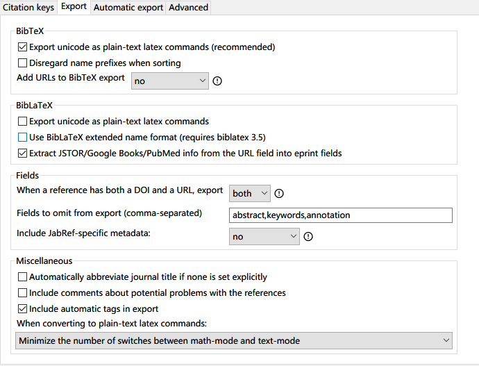

您好,本动作用@符号来定位bibkey的位置,请在better bibtex的设置--->export--->fields中排除abstract, keywords,annotation,避免除bibkey所在行之外有@符号出现。
同时,请按照以下方法导出zotero的items,找到出问题的文献项目,查看是否有@符号出现在不是bibkey的行里:
导出方法如下:
1. 打开zotero

关外河山 回复 zplusless 2020-10-28 17:33 :
感谢您的工作,之前的问题没有出现过了,但是发现了新的问题。
第一次摘录时发现
重置缓存后会会出现
再次摘录仍会出现相同的问题
但是,此时要是使用摘录助手摘录一次后,再次使用增强版则会顺利摘录,不会出现所述问题。
更换PDF之后仍然是这样

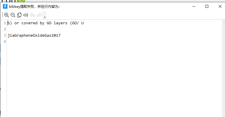

conroy 2021-02-16 17:35
#11

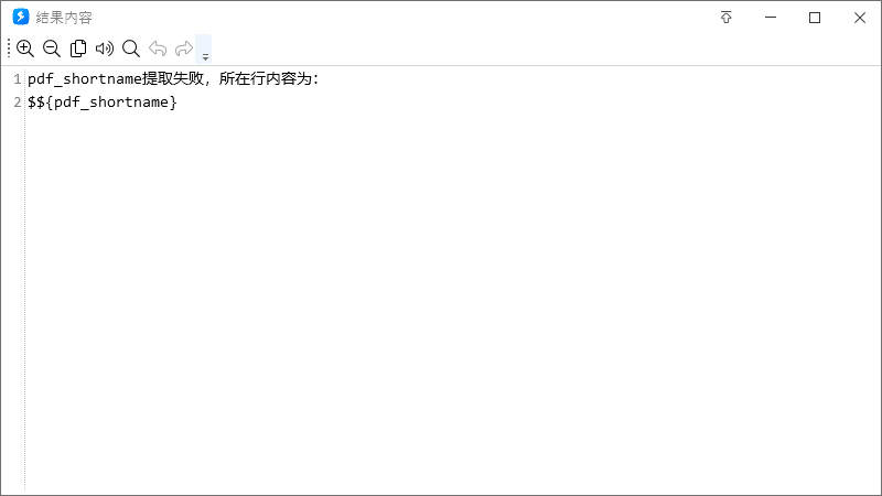

你好,我使用福昕,试用助手时,总是提示 “pdf_shortname提取失败”,请问是哪里设置不对么?
zplusless 回复 conroy 2021-02-18 17:43 :
造成这个的原因是从zotero拉取bibtex数据时,无法从bib条目中找到含有pdf扩展名的文件路径。请您在调试模式下运行,查看具体错误原因

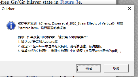

卍 2021-07-12 22:23
#16
如果文献条目过多,会影响脚本运行吗?那个better bibtex插件能把我CPU搞的飞起,我没有使用成功
我目前情况:

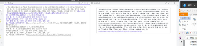

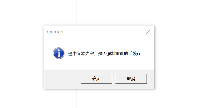

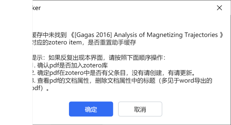

运行第一遍,提示图1,但是剪切板会得到一个没有zotero URL、没有bibkey标签 的摘录:  > "pieces from"[《xxxxx 》@page:4]<@unlinked@>4)
然后运行第二遍,出现图2,提示zotero链接失败,
然后better bibtex会进行preparing,quicker弹错,CPU起飞
建议之前的那个脚本更新一下自动获取页码

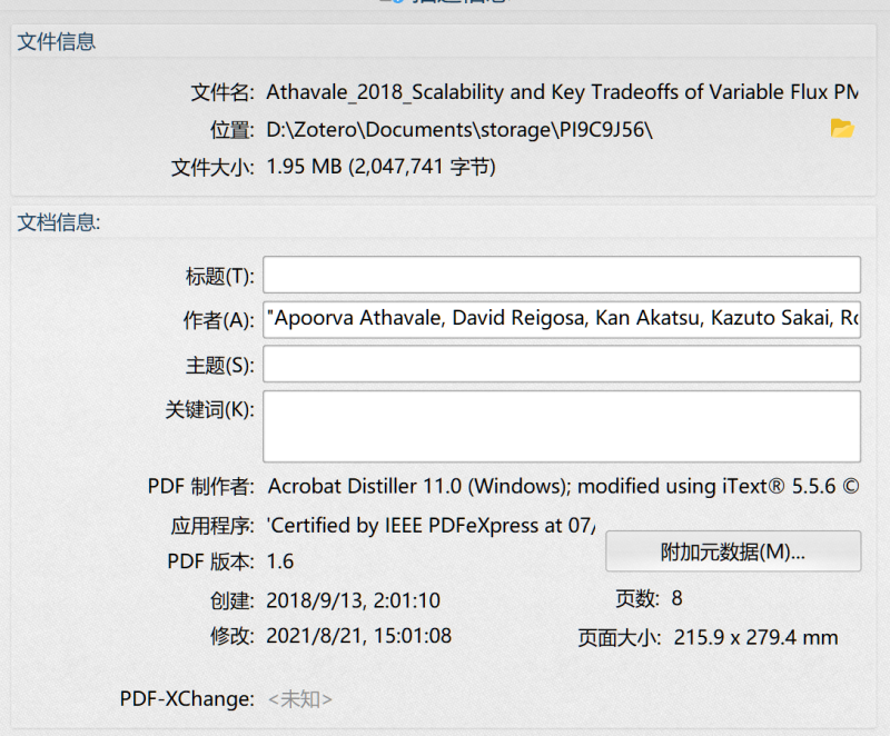

Maxpiner 2021-08-20 12:02
#19

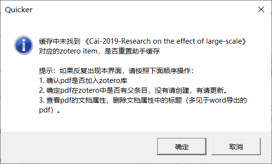

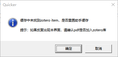

您好,我的zotfile只使用了重命名和发送到平板功能,没有改变原生结构,但是还是常常无法使用pdf有父条目,删过标题没有解决问题;操作系统win10,福昕阅读器。最后靠“根据父级条目重命名”才能提取。而且少部分pdf改过名仍然可以正常提取,其他就不行。
zplusless 回复 Maxpiner 2021-08-20 12:26 :
你好,请确认一下福昕打开pdf后,窗口最左上角显示的标题和文件本身是否一致。不一致很有可能是对应上面截图提示信息的第三条,在pdf阅读器中找到pdf文档属性,里面有一个名称,跟pdf自身的文件名不一致。文档属性会影响福昕打开pdf后窗口左上角的显示,和文档名字不一致会导致无法匹配到文件

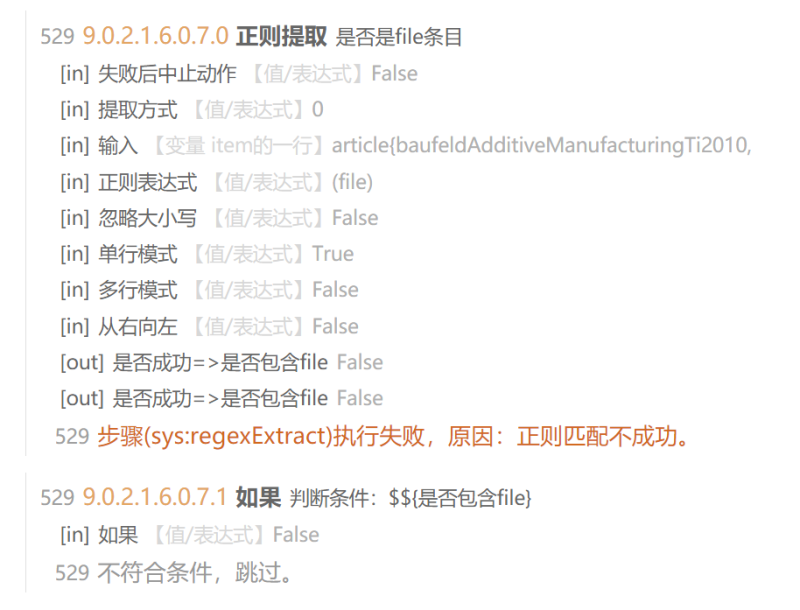

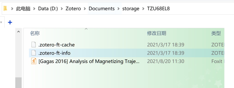

我试了一下调试运行功能,可能发现了问题的来源。
在log里查找关键字,可以在 8步骤组读取缓存 里的 8.2状态存取 找到和目标相符的条目,但是@后边的hash值代表的文件夹不是pdf的文件夹,而是包含了pdf来源的html网页,再查找一下发现是使用zotero connector插件在文献网站上保存文档时自动生成的页面。
可能是zotero附件机制的原因,这两个pdf和html是分开保存的,虽然父条目“打开文件位置”仍然打开的是pdf文件夹,但是 摘录助手 的缓存里只有一个指向网页文件的条目,这就使提取失败了。 对于当前这个案例,删除网页,重置缓存后就可以用了。
zplusless 回复 Maxpiner 2021-08-23 10:16 :
谢谢您的反馈,根据您的描述我已经复现了问题。由于个人使用关闭了zotero的snapshot功能,所以忽视了这个问题。近期应该会解决

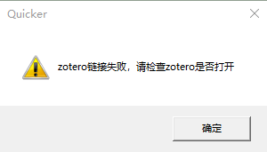

卍 2021-08-29 23:36
#20
 楼主,你好,我的报错 :zotero链接失败,请检查zotero是否打开
http://127.0.0.1:23119/better-bibtex/library?/1/library.bibtex
Request not allowed
难道是需要配置zotero吗?
zplusless 回复 卍 2021-09-10 14:53 :
按说是不需要额外配置的,请确定zotero打开并且安装了better bibtex

zplusless 回复 卍 2021-09-10 16:29 :
请您按照上图操作,看弹出的url是否相同
卍 回复 zplusless 2021-09-14 16:06 :
我的是 http://127.0.0.1:23119/better-bibtex/export/library?/1/library.biblatex
贴到浏览器里面,还是 Request not allowed
我把动作里面的网址改为了这个,也还是不行,累了,不想搞了
卍 回复 zplusless 2021-09-14 16:07 :
谢谢回复
zplusless 回复 卍 2021-09-14 16:09 :
地址是没错的,zotero出于安全屏蔽了来自浏览器的访问,可以通过curl来访问。

作者你好,向你反馈一个问题,之前一直在顺利的使用这个助手,但是不知为什么,最近开始它无法正常使用了,所有之前链接成功的PDF也无法再次链接.请帮忙分析一下,谢谢.
zplusless 回复 闪闪 2021-09-13 21:05 :
感谢您的反馈,实在抱歉给您造成不便。 您反映了两个问题:
1. 无法使用,您的截图是正常运行的结果,因为匹配的这一行确实不包含file关键字,且后面正常运行了。请您再找找其他报错日志,并把运行失败的弹窗截图。或者把调试运行生成的的html文件发到gamemask003@163.com
2. 已有链接无法跳转应该与助手无关,助手只负责生成链接,链接的跳转依赖zotero的url scheme。 请您检查zotero的配置是否有变化

paradane 2021-09-25 22:54
#23
感谢作者。
我用的福昕阅读器,一直提示找不到item,其他设置没有问题,文档标题不一致,但为什么在zotero里面会出现这种不一致的情况呢,我看了好几个都是不一致,而且福昕阅读器无法修改文档的标题。
zplusless 回复 paradane 2021-09-26 09:43 :
助手需要匹配文件名来查找zotero分配的hash。您可以先使用普通版摘录助手  https://getquicker.net/Sharedaction?code=f24587bd-3fce-4855-d22c-08d84927c51f
