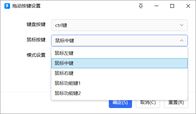

痴痴小老虎 2021-03-26 00:36
大佬把shift改成别的键可以吗?(最好可以自由配置)不然会选中网页文字、文件夹等..
K_Y_D 回复 痴痴小老虎 2021-03-26 23:53 :
抱歉,比较忙,现在才看见
  会选中网页文字、文件夹等,是因为不能实时检测鼠标位置并让窗口跟随导致的(因为可能占用大量电脑资源,为增加兼容性,有意增加了时间)。明天我增加更详细的时间参数设置就好了。
K_Y_D 回复 痴痴小老虎 2021-03-27 09:10 :
改好了,等动作审核结束后,请在动作右键菜单中将   触发间隔时间改到50;连续检测时间改到10  或者将  拖动按键改到由ctrl键+鼠标中键触发

9654254962 2021-05-22 00:50
对非鼠标用户不太友好,能否实现,ctrl+触控板点一下(左击一下)就选中窗口(只要不松开ctrl,就一直选中)此时再通过触控板上移动实现窗口移动
K_Y_D 回复 9654254962 2021-05-22 11:19 :
动作抽出时间改好了,等动作审核完,更新后,请将动作右键菜单中 “设置拖动按键” 里的更改为:
  • 键盘按键: “ctrl键
  • 鼠标按键: “鼠标左键” ——对应着 “触摸板的左键”  或 "双击触摸板"
  • 模式: “跟随模式

9654254962 2021-09-19 20:43
#6
请问之前的鼠标版本还在吗,我想通过按下中键来控制
K_Y_D 回复 9654254962 2021-09-19 21:26 :
可以调呀,右击动作,在右键菜单中选择 拖动按键设置
