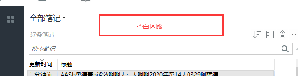

1、"预选所有需要修改的标题"模式下, 反复提示“请选择需要修改的笔记”,点击“确认”按钮无效

BIG_DEVIL 回复 DigitalResearch 2021-01-03 17:15 :
问题1貌似是失去焦点导致的,试试再弹出提示后才开始选择,获取选中后点一下上方空白的地方获取焦点

DigitalResearch 回复 BIG_DEVIL 2021-01-03 17:38 :
"试试再弹出提示后才开始选择,获取选中后点一下上方空白的地方获取焦点",请问这个具体怎么操作?
我的操作过程是:在弹出“请选择需要修改的笔记。。。”这个提示窗口后,逐个选择笔记,然后点击“完成”按钮。但目前这个版本,会出现再次弹出“请选择需要修改的笔记。。。”这个提示窗口的问题。我反复尝试了,都是这样。同样的操作过程,上个版本没有这个问题。
“获取选中后点一下上方空白的地方获取焦点”,这个“空白的地方”具体是指?

BIG_DEVIL 2021-01-03 17:49
抱歉,字打错了。。我是想说弹出提示后才开始选择,我以为你是选择之后再运行动作的。
你这问题我这没怎么出现,试试点上方空白
DigitalResearch 回复 BIG_DEVIL 2021-01-03 18:06 :
根据你的截图,我将笔记排列方式由“缩略图”改为“标题列表”,然后问题解决了.....。有意思的是,上个版本中似乎不需要这样处理,哈哈
BIG_DEVIL 回复 DigitalResearch 2021-01-03 18:11 :
啊这样啊,那确实不行,因为要通过复制获取选中的内容,只有那种列表格式才行,你选中后复制看看有没有内容就知道了
DigitalResearch 回复 BIG_DEVIL 2021-01-03 19:50 :
"选中后复制看看有没有内容就知道了",你的意思是剪贴板上是否有内容?
我好奇的是,上个版本不会对笔记“视图选项”有“侧边列表”的敏感。另外,现在的版本中,在“点一个改一个”模式下,笔记“视图选项”为“摘要视图”是可以的。
BIG_DEVIL 回复 DigitalResearch 2021-01-03 20:50 :
嗯,选一个改一个任何视图模式都行,但是预选所有因为内部逻辑是复制选中的笔记,获取到他们的标题,经过处理后放到搜索栏进行搜索,所以你出现的需要反复点确认的bug,是因为剪切板没获取到内容。
