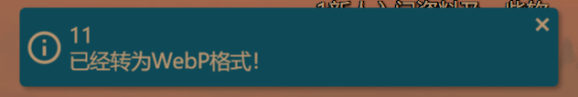

FDJKDF 2021-10-01 00:15
为啥显示这个了 但是没找到这个文件
紫cm煞 回复 FDJKDF 2021-10-01 00:18 :
右键调试运行,看看文件到哪里去了。

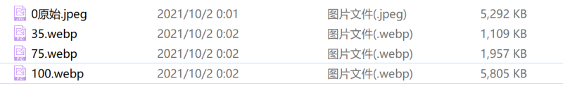

seabirdr 2021-10-01 23:59
感谢回复,但无论怎么改参数,结果都没有变化,不知如何是好😓
紫cm煞 回复 seabirdr 2021-10-02 00:07 :
测试了一下有很明显的变化呀,建议删除动作状态,然后重新安装动作。
seabirdr 2021-10-02 00:37
谢谢!原来要删除动作状态,删除之后无需重装动作就正常了!💯
