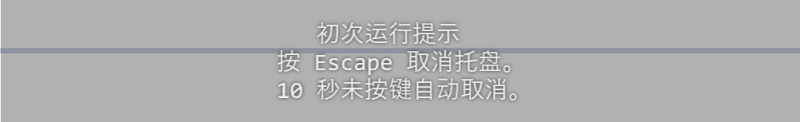

喝酒吃肉爽 回复 wordpure 2021-06-22 21:09 :
指的是呼出托盘以后,如果对托盘无动作,托盘需要10秒钟的时间自动关闭
感觉可以调慢一点,比如5秒,或者时间可选更好😂😂😂
wordpure 回复 喝酒吃肉爽 2021-06-22 21:21 :
什么情况下h用到这个功能呢?
一般要快速关闭的话,直接按 Esc 键就可以了。
wordpure 回复 喝酒吃肉爽 2021-06-26 00:40 :
更新了,现在系统托盘的显示时间缩短到了 5 秒。
后面给动作加设置表单的时候,再支持自定义显示时间。

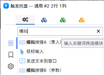

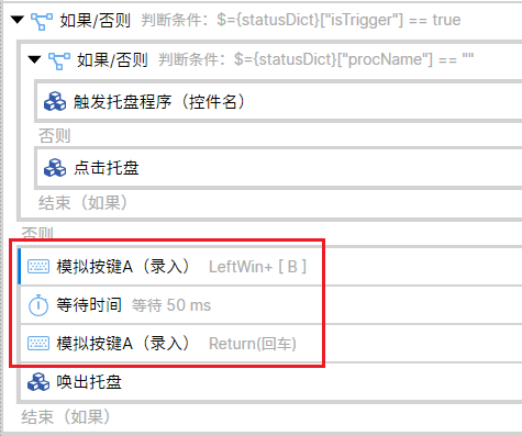

如果只要打开系统托盘就能用的话,可以试着加几个动作步骤来修正。
右键点击动作图标,选择「编辑」进入编辑器界面,在左上方的搜索框中搜索第 3 张图标注的动作模块名称,再根据标注中灰色文字进行设置即可。

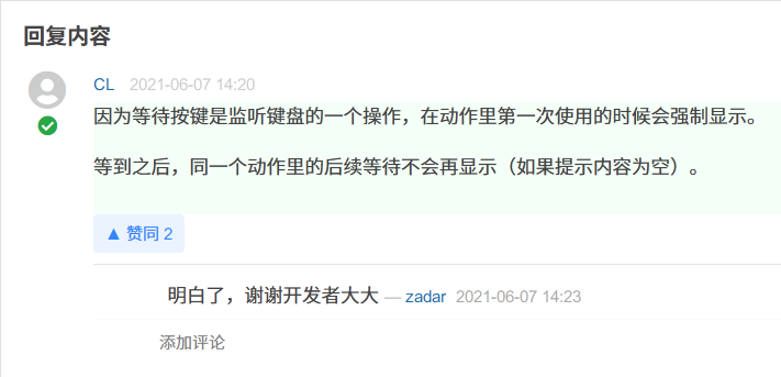

你好,我想把等待按键的提示窗口关闭掉,我把提示窗口的内容删光后,为啥每次触发动作,仍然会有一个透明的无内容提示窗口弹出,如何关闭这个提示窗口?
wordpure 回复 不可言4318 2021-10-01 14:32 :
这是 Quicker 的一个安全机制,第一次在动作中使用等待按键,即使没有内容也会强制显示提示框。
可以将提示信息清空后,在前面再加一个秒数为 0.1 的等待按键模块,间接达到目的。
