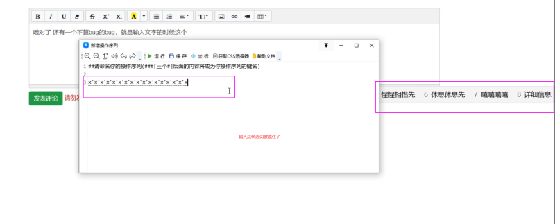

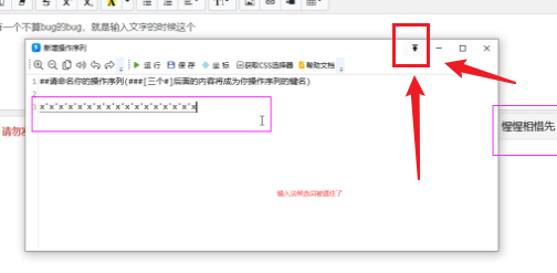

卷耳 回复 卷耳 2021-07-07 12:14 :
哦对了 还有一个不算bug的bug,就是输入文字的时候这个窗口默认置顶了 把输入法候选词也遮挡住了,有点不太方便,不知道是什么问题。
HumbleCoder 回复 卷耳 2021-07-08 02:01 :
这个问题是微软系统的问题,前阵子群里提过,最近更新过系统的使用微软自带的输入法就会出现被遮住的问题,可以取消置顶也可以换一个输入法

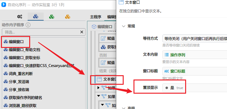

卷耳 回复 HumbleCoder 2021-07-08 18:26 :
感谢,想问一下如何取消置顶呢,因为用惯微软输入法了 ,没有广告也好用。
HumbleCoder 回复 卷耳 2021-07-08 18:44 :
如果是想一直取消,就去下面图片改一下,但是我并不推荐如此

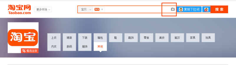

雪剑20 2021-09-24 23:38
你好,我做了一个简单的测试,搜索框那里的相机想点击一下,怎么没反应呢?
序列如下:
###淘宝搜图
https://s.taobao.com/search?app=imgsearch&tfsid=O1CN01FXXnci1w4NhcRFcYq_!!2-imgsearch.png
## 下面这一步没反应,没有跳出上传窗口
.drop-wrapper
HumbleCoder 回复 雪剑20 2021-09-25 00:46 :
我尝试了多次得出一个结论,在运行到「.drop-wrapper」这一行前点一下页面空白处就可以成功,但这很扯,不符合操作逻辑。
所以我脱离我的动作用Quicker原生模块做了一个测试动作试了一下,里面就放了点击相机这一个步骤。实验结果和上面一样,只有在运行动作前点击一下空白处,这次的运行才有效。
下面列出了我的操作顺序与即时的成败情况:
手动点页面空白处  运行测试动作「成功」运行测试动作「失败」 运行测试动作「失败」 手动点页面空白处 运行测试动作「成功」 手动点页面空白处 运行测试动作「成功」 运行测试动作「失败」
所以非常抱歉,暂时没有很好的解决方法,唯一稍微可行的方法是「在网页加载出图片但还没完全加载完毕时手动点一下空白处」。
我会和官方咨询与反映一下该问题,争取得到解决方法或在后续版本中改进!
感谢您的反馈!💖
