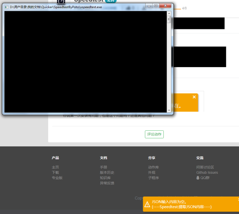

zdf153 2021-07-21 23:42
Poto 回复 zdf153 2021-07-21 23:57 :
我这里测试正常。你是不是重装过动作
zdf153 回复 Poto 2021-07-21 23:59 :
是  第一次安装就有问题 没截图到
Poto 回复 zdf153 2021-07-22 00:26 :
请更新动作
Poto 回复 zdf153 2021-07-22 15:00 :
你说第一次安装有问题,也是这个问题吗?还是其他问题?

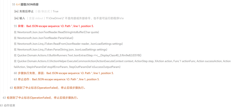

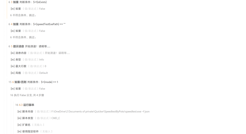

zdf153 回复 Poto 2021-07-22 17:18 :
你修复了后就一直是json的问题   cmd还没加载出来就开始读取了
Poto 回复 zdf153 2021-07-23 01:51 :
新版本应该彻底解决该问题,请更新动作,并且重新阅读详情页。
请你把 D:\用户目录\我的文档\Quicker\SpeedtestByPoto 的 SpeedtestByPoto 文件夹删掉,然后删除动作状态,如果你不知道的话也可以把动作删了重装。
zdf153 回复 Poto 2021-07-23 01:57 :
可以了   你这个最好就是测试开始给个提示 ,测试等待要5秒左右

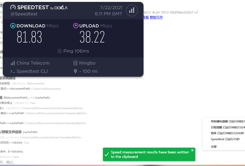

Poto 回复 zdf153 2021-07-23 02:03 :
纠正:
新版本已经彻底解决该问题,请你更新动作。请你把 D:\用户目录\我的文档\Quicker 的 SpeedtestByPoto 文件夹删掉,然后删除动作状态(如果你不知道的话也可以把动作删了重装),然后运行。
我刚在虚拟机中模拟初次使用的环境,把问题捋清并且 debug 掉
Poto 回复 zdf153 2021-07-23 02:07 :
我刚又推了个优化版本。已经解决这个问题。
zdf153 回复 Poto 2021-07-23 02:12 :
没看到提示 还有就是好像运行速度还是差不多
Poto 回复 zdf153 2021-07-23 02:23 :
请更新动作到版本9,运行动作后会有开始测速提示。
至于运行速度,这个无法优化。运行时间随用户的宽带速度和质量而波动。
我这里测试,我这个 Speedtest 动作的测速比网页版 speedtest.net 更快,耗时更少。你可以试试看看用动作还是网页版测速,谁更快。
zdf153 回复 Poto 2021-07-23 02:36 :
我自己也有写一个  个人感觉还是用网页好些有交互感,可能就是速度比较慢
Poto 回复 zdf153 2021-07-23 02:42 :
技术路线不同。萝卜青菜各有所好,没有谁好谁坏。
zdf153 回复 Poto 2021-07-23 03:06 :
个人觉得 你这个直接显示cmd更好些,一个是交互 一个是测速没必要一定要测试完,看个大概网速差不多了

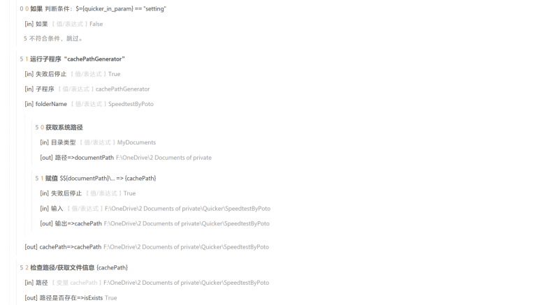

zdf153 2021-07-22 01:13
Poto 回复 zdf153 2021-07-22 01:18 :
请调试动作后将日志,以文件形式,通过文叔叔发给我。

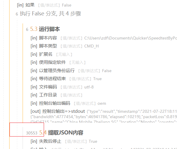

zdf153 回复 Poto 2021-07-22 02:17 :
明天晚上来了
zdf153 回复 Poto 2021-07-22 12:24 :
https://ws28.cn/f/5yps98qz2cw 复制链接到浏览器打开
Poto 回复 zdf153 2021-07-22 12:49 :

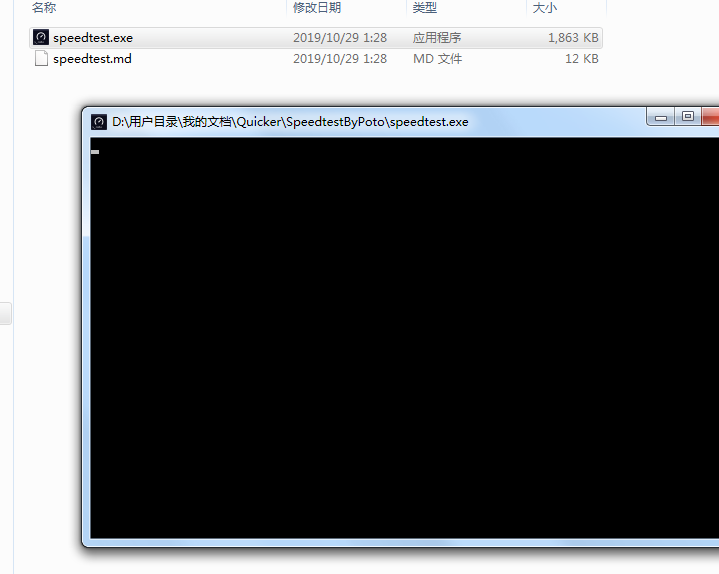

你这问题比较特殊,你需要一五一十地阐述下,你从第一次安装这个动作后做过什么。否则我这边无法复现,我测试过十来遍,没遇到你这问题
或者,你到 D:\用户目录\我的文档\Quicker\SpeedtestByPoto\ 文件夹中双击运行 speedtest.exe ,照上面提示操作。正常后再使用本动作。
Poto 回复 zdf153 2021-07-22 12:50 :
或者你接受远程,我看下

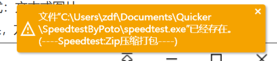

zdf153 回复 Poto 2021-07-22 14:15 :
 公司电脑不方便  ,就直接启动的
zdf153 回复 Poto 2021-07-22 14:16 :
Poto 回复 zdf153 2021-07-22 14:40 :
可以了,你之后可以正常使用动作,你试试

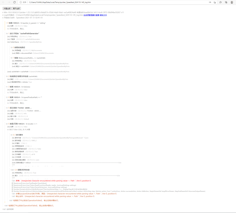

obopom 2021-07-31 02:32
这个评论区还没有的报错
Poto 回复 obopom 2021-07-31 02:33 :
请把前面的内容也截进去。
obopom 回复 Poto 2021-07-31 02:35 :
只有这两个情况

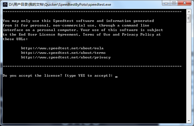

obopom 回复 obopom 2021-07-31 02:38 :
不过我看了一下教程我没有做
(第一次运行动作,你会看到一个命令行界面,可能会看到如下提示:
Do you accept the license? [type YES to acceopt]: )
没有输入yes输入的是随机的不过我现在重新安装就没有第一步yes的提示了,应该怎么操作?
Poto 回复 obopom 2021-07-31 02:40 :
右键动作,调试运行。等浏览器打开一个网页后,点击上面的「在资源管理器中查看」,把文件通过「文叔叔」分享链接在此回复我;
或者你将调试报告截图,完整截图并在此回复我,粘贴。你可以参考上面的评论格式截图
obopom 回复 Poto 2021-07-31 02:45 :
Poto 回复 obopom 2021-07-31 02:47 :
请点击开头的「在资源管理器中查看」,并将文件通过文叔叔分享链接发我
obopom 回复 Poto 2021-07-31 02:52 :
https://ws28.cn/f/6166uhuw4hc 复制链接到浏览器打开
Poto 回复 obopom 2021-07-31 03:01 :
第一次遇到这种情况。我这里测试正常,无法复现和定位你的问题。
我私聊远程操作的请求给你,请你点击通知,再点击留言信息查看。
如果你不希望远程的话,我这里只能建议你录个视频发我,具体也通过私聊联系你,请你点击通知,再点击留言信息查看。
