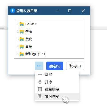

可以增加收藏目录的备份
瓜皮之牙 回复 FDJKDF 2021-08-01 15:30 :
右键管理有一个云备份功能

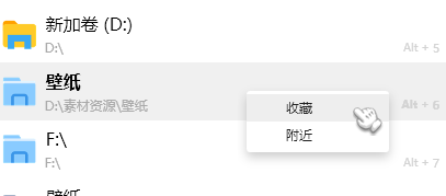

治钧 回复 FDJKDF 2021-08-01 16:08 :
打开文件夹的情况下,运行动作,会显示该文件夹,然后可以右击收藏。
另外,动作右键菜单中有专门管理收藏的选项。其中,选中文件夹的情况下新建收藏,会自动填写内容。

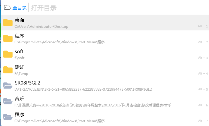

很赞,就是历史记录能否读取windows里的最近记录,像cszcszv163 的资源管理器,i_orange 的最近使用的项目,并自己设置显示最近的多少个文件夹
搜索文件夹名称,模糊搜索的时候,出来的文件夹路径很多,路径太长的显示不全,能否鼠标指向的时候显示全路径,毕竟有时候最底层文件夹名称一样,但是可能前面都一样,只有它的上级目录或者上上级目录不一样
能否打开动作后右键添加设置,能添加需常用的文件夹,目前只有取消没有添加
治钧 回复 诸葛笨 2021-08-02 09:24 :
感谢支持。
因为「至目录」动作仅针对目录,而 Windows 最近记录的是快捷方式,不好从中找出目录,后期看有没有办法实现。
路径太长显示不全的问题,我已经向 CL 建议,能否用悬停提示的形式展示出来。
添加收藏有几种方式:
1、已打开的目录和历史目录,右键菜单里有收藏操作;
2、动作的右键菜单中有「管理收藏目录」,可以单独进行管理。

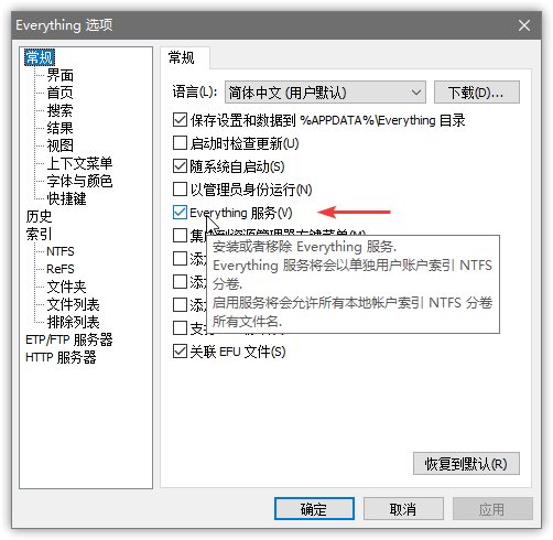

治钧 回复 2qwer 2021-08-29 11:25 :
至目录搜索框中可以直接搜索(请保证开启 Everything 服务,并保持 Everything 在系统托盘)
2qwer 回复 治钧 2021-08-29 11:44 :
开启everthing服务还要另外手动开启某个设置么?还是说安装好软件就行了?
我安装好了没有软件,但是并不能直接搜索。
治钧 回复 2qwer 2021-08-29 11:47 :
这里要勾上

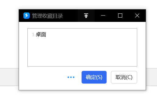

小白68 2021-09-05 00:01
#14

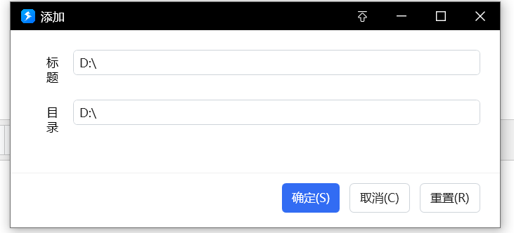

作者大大您好,请问在添加动作一栏,如何能如您视频里 快速在标题一栏里出现名称?
我操作目录和标题都选了文件夹d,确定后收藏目录里还是只有初始设定的桌面一栏
烦请详细教学下,谢谢
治钧 回复 小白68 2021-09-05 19:16 :
- 右击动作按钮
- 点击「管理收藏目录」
- 点击「...」
- 点击「添加」
小白68 回复 治钧 2021-09-06 01:06 :
您好,您上述的步骤这个我都清楚,我的问题是:在目录和标题一栏 ,我同时选择了d盘,点击确定后,管理收藏目录界面还是只出现1桌面,我不知道是不是在选填标题一栏出现了问题,我看您的视频里没有任何操作就出现了新加卷d,

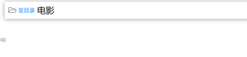

另外我everything的所有设置都如您的讲解里面设置好了,但是在至目录里仍无法使用,连基本的搜d.f盘都无法识别,我单独使用everything识别是有问题的,还麻烦您指导下,十分感谢!
治钧 回复 小白68 2021-09-06 09:27 :
感谢反馈,
确实存在这个问题,是上个版本改动造成的,
刚更新了一版,已经修复该问题。
小白68 回复 治钧 2021-09-06 18:31 :
谢谢您的改动,添加已正常!

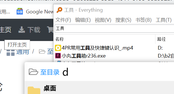

最后还要请问everything 在至目录的搜索框里无法使用的原因? 我再三检查确定everything 的设置如同您的说明里无误,
但是在搜索框里无法使用,
例如:搜 d, e,f  回车结果都是到了默认的桌面,
又如:电影,或其他关键字,下面显示无结果,  回车后也是任何界面反应也没有
还烦请指导下,谢谢!
治钧 回复 小白68 2021-09-06 19:31 :
你在 Everything 中搜索时可以搜索出结果吗?Everything 不关闭的情况下,用「至目录」能成功搜索吗?还有就是「至目录」搜索的是文件夹,不是文件哦。
小白68 回复 治钧 2021-09-07 13:19 :
您好
1:我在单独使用 Everything 中搜索结果正常, 2:Everything 不关闭同时挂机的情况下,用「至目录」同样不能成功 ,
3:「至目录」搜索的如e,f,g一级文件夹,得到结果全是跳到管理收藏目录里1桌面  结果所显示的状态页面
治钧 回复 小白68 2021-09-07 13:28 :
用 Everything 搜索某个文件夹试试,比如 Program Files
如果 Everything 搜索成功的话,再用至目录搜索这个文件夹(不关闭 Everything),看行不行
直接搜索 D、E、F 这种根目录是不支持的,这种目录需要直接选择
小白68 回复 治钧 2021-09-08 01:05 :
我试了一下,Everything能成功,至目录还是无法搜索不行,且我多试了其他几个文件夹,效果一样的。
治钧 回复 小白68 2021-09-08 08:30 :

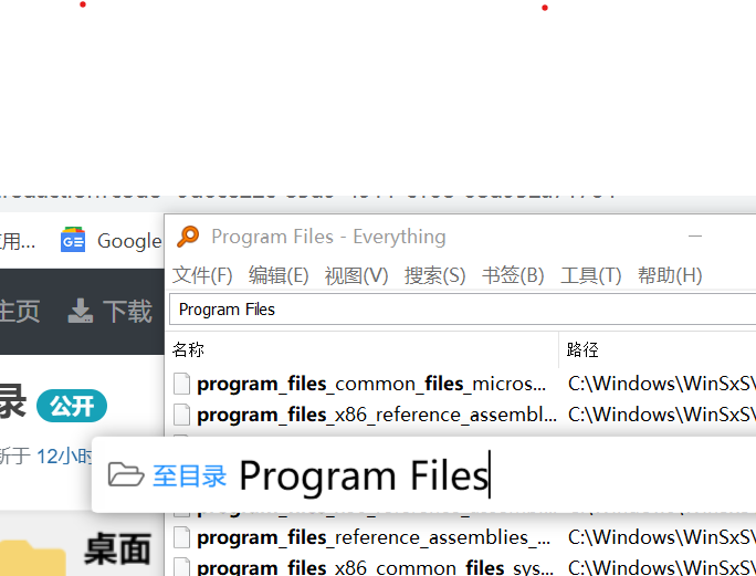

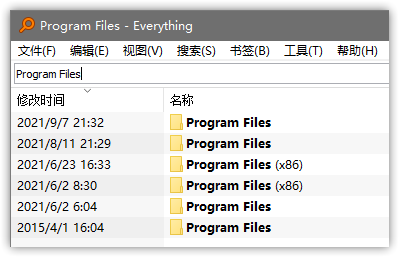

图中 Everything 并没有看到搜索出来 Prgram Files 文件夹哦,要像下面文件夹的样子:
要不再试试搜索 Windows
还不行的话,请检查一下 Everything 版本是否够新,具体可参考:
https://getquicker.net/kc/help/doc/everythingsearch
小白68 回复 治钧 2021-09-09 00:46 :
您好,
我检查了版本,是最新的版本 V1.4.1.1009 Lite (x64),
搜索 program 和您显示的页面不一样,有文件夹,但是排序是在最后面,搜索Windows也是子文件搜索结果排在前面,文件夹在后面
您给的链接,我看了,但是上面第一张截图我在kuicker里面找了半天,也没找到出处
实在找不到缘由就算了,目前功能也挺好的,
最后十分感谢您的耐心回答!
治钧 回复 小白68 2021-09-09 05:29 :
大概找到原因了,Everything 用的是 Lite 版,一般来说 Lite 版会有一些功能上的精简,试试在官网上下载最新的常规版本试试吧。
小白68 回复 治钧 2021-09-10 14:56 :
的确如此,完美解决! 非常感谢🙏

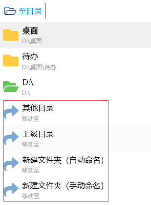

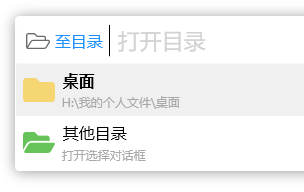

______ 2021-09-09 20:10
#19
如图所示,一直显示其他目录,重启也会。win11系统
治钧 回复 ______ 2021-09-09 20:49 :
设计如此,
目的是方便打开不在列表中的目录,
与直接在资源管理器中打开目录的区别是:
打开的目录会作为历史记录下来,方便下次用至目录打开。

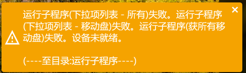

QuQu 2021-09-11 12:55
#20
发现一个Bug。我的电脑连接了一个扩展坞,扩展坞上有sd卡和tf卡的接口。没有插卡的时候,电脑上也会显示这两个盘符。
此时运行「至目录」动作就会出现上面的错误内容。拔掉扩展坞以后,再运行动作,就没问题了。
治钧 回复 QuQu 2021-09-11 21:03 :
刚更新了一版,尝试修复该问题,可以试试看还有没有这个问题。
QuQu 回复 治钧 2021-09-11 21:36 :
试了一下,已经不报错了。万分感谢。
