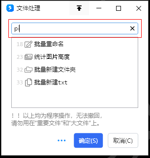

命令选择列表愈发臃肿,“用户选择”动作愈发不适合显示已增至32行的命令列表,希望优化或更换动作或使用自定义窗口。
level1 2021-10-06 22:29 :
1、“选择列表”一种扁平的管理模式。
“选择列表”建议通过鼠标运行动作后,转移到键盘输入关键词(支持拼音),无需用鼠标激活筛选窗,直接输入即激活,也可按“Ctrl+F”激活。上下键定位到功能,回车执行。
因为不会写自定义窗口,所以在“用户选择”模块的基础上,首先不会增加折叠分类(影响效率),其次没有更好的优化方案,所以就先这样扁平管理功能。

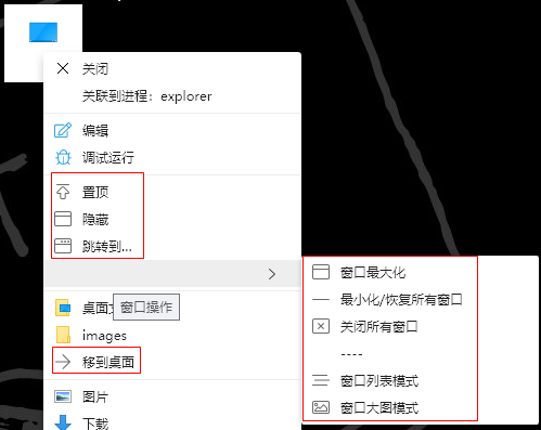

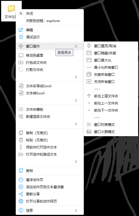

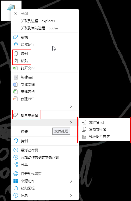

2、通过右键菜单,方便定位近40款功能。
右键菜单根据相关性进行了归类、折叠和美化,菜单高度比“选择列表”短很多,定位到某功能更快。不妨体验一下~

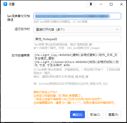

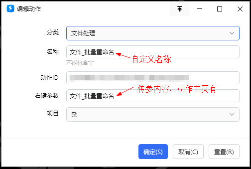

3、使用 “自由组合动作” + “lan词典” 。有学习成本,但是“超超超级”方便!
核心:把“文本处理”动作作为一个百宝箱,“自己定义的动作”作为某类操作的集合。
操作方法:在“lan词典”中添加需要用到的功能的参数,然后到“自由组合动作”中拼成自己想要的菜单(需要了解一点 Quicker样式语法 )。除了“滚轮”功能以外,其他右键出现的功能,全部能被第三方动作调用。
右键菜单:

lan词典添加动作:
