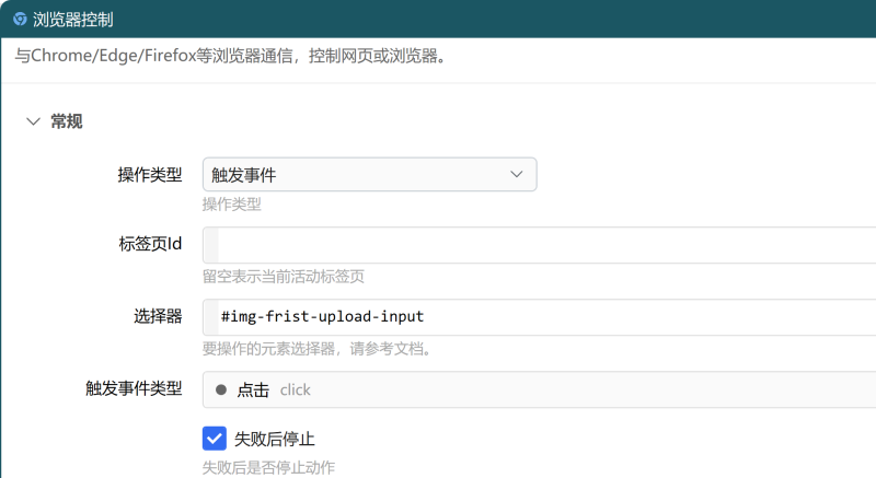

老大,您的这个“自动化序列”编辑器太NB,但是不是“上传”链接还是点不开的哈?比如:
###在线AI抠图
https://kt.fkw.com/koutu.html
#img-frist-upload-input
puwei7788 2021-10-30 15:47

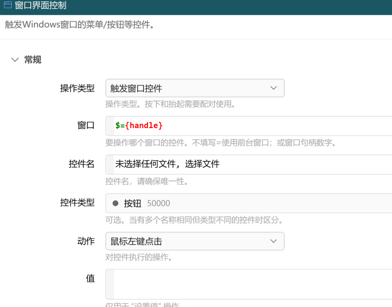

之前这样也是点不开的,但如果在此前先手动或模拟在网页上空点一下,“上传”动作就可以点开了~
再有,如果改用“窗口界面控制”模块来触发控件,则可以直接点开:
而且这样的话,控件名还比较直观,但是,很多元素又找不着控件名~

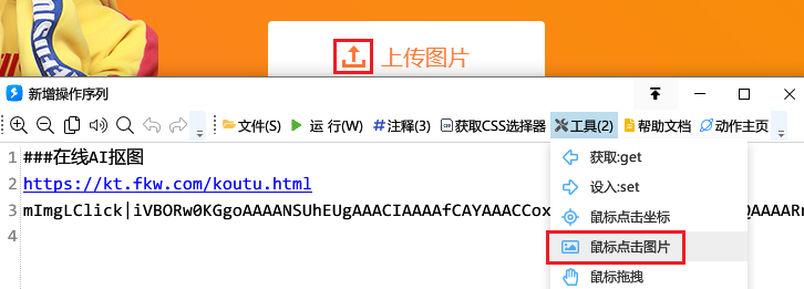

HumbleCoder 2021-10-30 15:49
测试视频,发现只要没有点击过页面一下就没法点上传按钮
问了开发者CL,是浏览器限制
解决方法:
可以换成找图mImgLClick语句,用找图功能模拟点击上传按钮
puwei7788 2021-10-30 16:12 :
我最早确实是用的“鼠标输入”模块,查找点击图片的方式,但发现在不同分辨率的显示器上,截得的图片是不能通用的,不知您这个“动作”是否也有同样问题?回头我也试试哈~
HumbleCoder 回复 puwei7788 2021-10-30 16:14 :
图片确实是不通用的,目前来看只有用call语句外部调用窗口界面控制动作来暂时解决了

puwei7788 2021-10-30 16:29 :
是的,模块帮助(https://getquicker.net/KC/Help/Doc/chromecontrol)里是有这么一说:浏览器有各类安全限制,可能导致:部分网页交互需要人工操作才能触发,如文件上传、document.execCommand脚本。(部分操作可能在人工点击页面一次之后可以通过脚本触发)
puwei7788 2021-10-30 16:30 :
我是觉得如果能“模拟人工点击页面一次”然后就能触发的话,不是也挺好吗?

HumbleCoder 2021-11-02 01:19
###在线AI抠图
mWinCtLClick|/Document/Button
更新到最新版后尝试下上面的序列,我本地测试可行,不过前提是运行时你也能看到按钮,不能最小化或后台什么的
