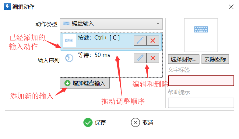

编辑动作窗口中,参数输入区域会显示已定义的动作列表。点击 “添加键盘输入” 按钮,可以增加新的输入项。
您可以使用4种键盘输入动作。

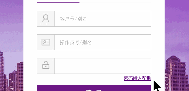

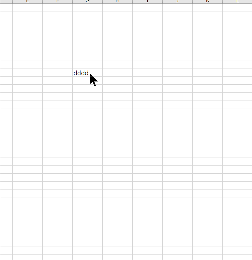

文本串:用于键入一串字符。通常用于向输入框输入文字内容。如在一个表单中经常需要输入相同的内容,可以定位到某个位置后,通过发送Tab按键跳转到输入框,然后输入文本串,再发送Tab跳转后,再输入另一个输入框。
延时等待:等待指定的毫秒数后再继续后面的发送。通常用于等待Windows软件完成前面的操作。比如您发送了Ctrl+C让Windows把数据复制到剪贴板,由于这个过程需要一段时间完成,这时候就需要等待50或100ms再继续后面的动作了。您也可以通过延时等待功能实现 “2秒后启动截图” 功能(延时2000ms后,发送启动截图快捷键)。

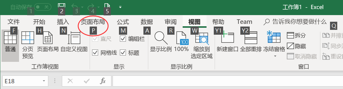

首先,您需要明确主菜单的激活按键。通常,在Windows应用窗口中,按下键盘Alt键,应用会进入菜单选择状态。各个主菜单项会显示带下划线的字母(Office软件会直接叠加显示一个字母)。那么Alt+对应的字母便是激活某个主菜单的快捷键。

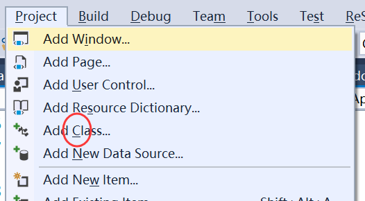

在VisualStudio软件中,Alt+P即是激活和展开Project菜单的快捷键。
在Excel软件中,Alt+P便是打开 “页面布局” 标签页的快捷键。

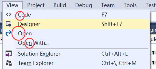

在展开主菜单以后,找到您要执行的菜单项的带下划线的字符。
如上面的菜单展开时,按下C字符即可执行 “Add Class...” 菜单项。因此,我们只要发送组合按键 “Alt+P” 和单个按键 ‘c’ 便可以执行这个菜单功能。

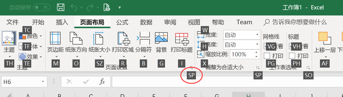

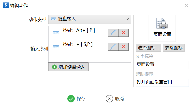

如果有多个菜单项具有相同的下划线字母,则需要通过多次按字母按键定位到目标菜单项后,再按回车键执行操作。
在Excel软件中,按Alt+P打开 “页面布局” 标签后,如果我们希望打开 “页面设置” 对话框,可以看到需要按下字母“SP”。
那么“页面设置” 功能的激活方法便是: 先发送组合按键 “Alt+P”,然后再发送组合按键“SP”(或分开发送字母S和字母P)。

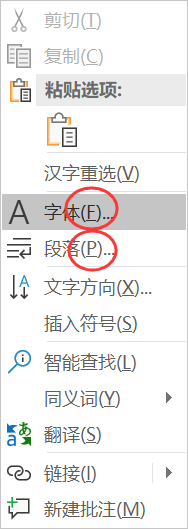

调用右键菜单功能
您可以可以通过发送按键的方式调用Windows应用的右键菜单的某个菜单项功能。
首先您需要确定要调用菜单的键盘激活按键。

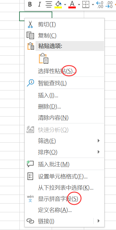

打开Windows应用后,鼠标选中要激活右键菜单的位置。按键键盘的右键菜单按键即可弹出菜单。
在菜单中,找到带下划线的字母。通过先发送菜单键,再发送这个字母,便可以激活对应的菜单项功能。如果有多个菜单项具有相同的下划线字母,则只会选中菜单项而不会执行操作,再按一次会选中下一个具有此下划线字母的菜单项。选中目标菜单项后,按回车键可以执行菜单动作。
例如,在Excel中,选中单元格后,可以通过先按菜单键弹出右键菜单。因为有两个下划线为S字母的菜单项,所以需要先发送S选中“选择项粘贴”菜单项,然后再发送“回车”键。
对应的动作设置如下:
