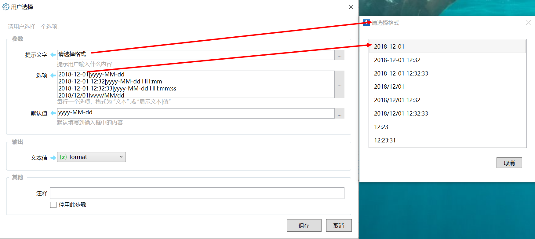

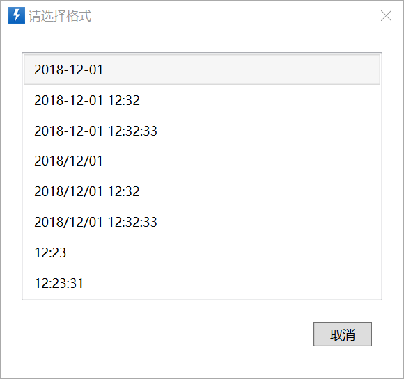

“用户选择” 模块用于让用户从多个选项中选择一个。比如下面的动作(点击查看动作),让用户选择一个时间格式以插入到当前文档中:
当用户点击一个选项的时候,会选中此选项并关闭选择窗口。
参数说明
提示文字:选项窗口的标题文字。
选项:定义列出的可选择项。如果显示的文字和值(选择后输出的结果)不一致,比如本例中选择 “2018-12-01” 之后,输出 “yyyy-MM-dd” 到结果,这时候使用格式 显示值| 的方式填写,如“2018-12-01|yyyy-MM-dd”。如果显示的文字和输出的结果一致,则直接写相应的内容就可以了,如 “yyyy-MM-dd” 。
默认值:默认选中的选项的
