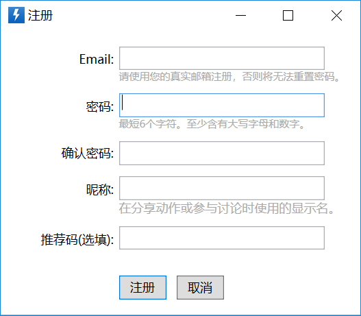

注册帐号
启动软件。

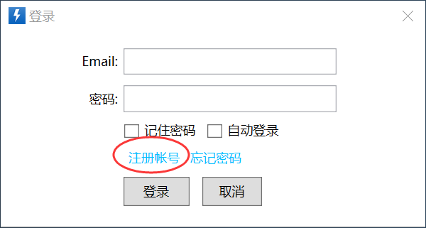

在登录窗口中,点击 “注册帐号”, 打开注册窗口。
在注册窗口中,输入帐号和密码等信息后,点“注册”即可。
您可以输入推荐码,这样推荐您使用软件的人可以获得1个额外的面板数量的奖励。
注册完成后,您的帐号和密码将自动填写到登录窗口中,直接点击 “登录” 即可进入软件。

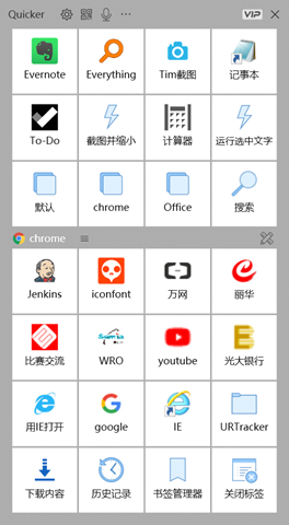

激活面板
Quicker软件启动后,默认配置下,点鼠标中间键即可弹出Quicker面板。

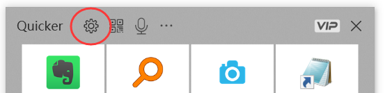

参数设置
点击Quicker面板标题栏的⚙齿轮图标,便可打开Quicker配置窗口。

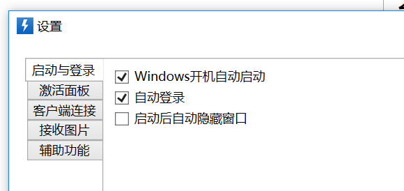

启动与登录设置
本页用于配置如下参数:
Windows开机自动启动:登录Windows后是否自动启动Quicker;
自动登录:启动Quicker后,是否自动登录保存的帐号;
启动后自动隐藏窗口:Quicker成功登录帐号后,是否隐藏窗口。一般情况下建议不隐藏,在登录windows后,您可以快速在Quicker中启动您最常用的应用。

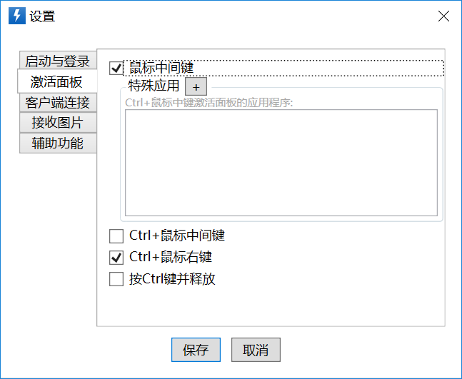

激活面板
本页用于设置您希望通过哪些方式激活(弹出)Quicker面板窗口。
鼠标中间键:按下鼠标中间键(滚轮)后,弹出窗口。 您这时候可以松开鼠标,找到要执行的动作按钮后,点击按钮执行动作。也可以一直按住鼠标中间键,移动到要执行动作的按钮上松开(这种方式下,只需要按下一次鼠标)。
使用鼠标中间键激活面板是我们建议的方式。
对一些可能需要使用鼠标中间键的应用,您可以添加到 “特殊应用” 中。对这些应用,您需要按住Ctrl键的时候按下鼠标中间键才会弹出Quicker面板。
Ctrl+鼠标中间键:同时按住键盘Ctrl键和鼠标中间键激活Quicker面板。
Ctrl+鼠标右键:同时按住键盘Ctrl键和鼠标右键激活Quicker面板。
按Ctrl键并释放:按一次Ctrl键激活Quicker面板。如果您在按下Ctrl键的同时又按下了其他按键,或者按下鼠标按键或滚动鼠标滚轮,则Quicker会认为您正在执行其他操作,从而不弹出面板。

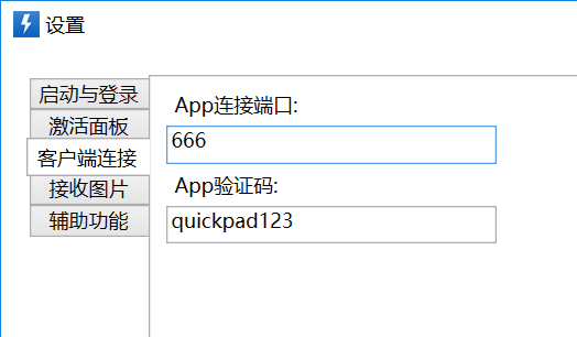

客户端连接参数
本页用于设置您手机APP连接Quicker的参数。
您需要把手机和安装Quicker的电脑连入同一个局域网。验证码主要是为了防止有其他人误连您电脑上的Quicker。
参数设置好以后,可以在Quicker面板标题栏上点击二维码按钮,然后用手机APP扫描二维码即可识别连接参数。

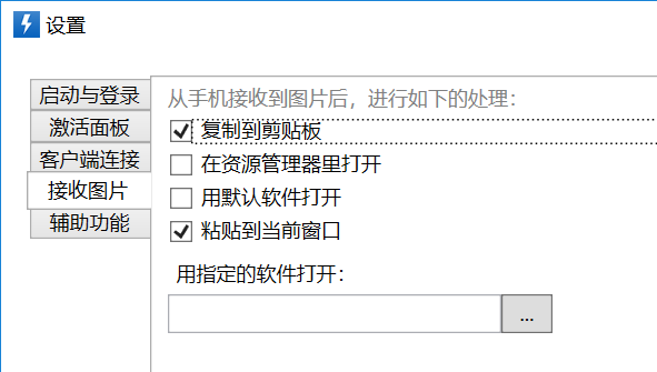

接收图片处理
本页用于设置从手机APP拍摄照片后,电脑上收到照片后要进行的处理。
复制到剪贴板:将接收到的图片复制到剪贴板。您可以在其他应用,比如Word中粘贴使用。
在资源管理器里打开:打开资源管理器窗口并定位到接收到的文件。
用默认软件打开:使用Windows的默认图片程序(通常是Windows照片程序)打开接收到的文件。
粘贴到当前窗口:如果您已经打开了需要粘贴图片的窗口(如Word),选中此项后,接收到的图片将会粘贴到当前光标位置。
用指定的软件打开:使用您指定的软件打开接收到的图片。图片文件的路径将作为命令行参数传递给该软件程序。

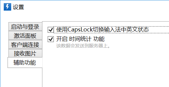

辅助功能
在本页中,您可以选择是否启用Quicker软件所提供的一些额外功能。
使用CapsLock切换输入法中英文状态
将CapsLock键替换为Ctrl+Space键,从而实现切换输入法中英文状态的功能(类似于Mac键盘的处理方式)。
通常您可以同时将输入法设置中按下shift切换中英文的选项去掉。请参考:https://www.jianshu.com/p/6b5d6b539dd7

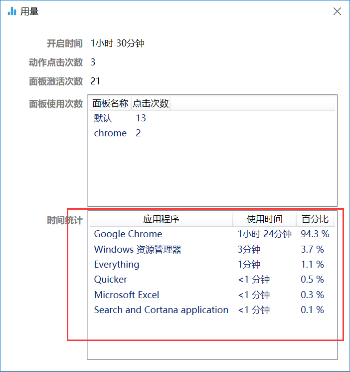

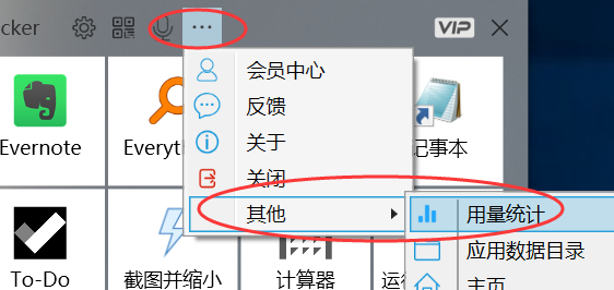

开启“时间统计”功能
时间统计功能可以帮您统计每个软件的前台工作时间(比如您正在使用浏览器浏览网页,这时候浏览器软件辨识前台工作软件)。
开启本功能后,在 “用量” 查看窗口,即可查看Quicker启动后您使用各个软件的时间。
时间统计功能将会把应用程序使用时间数据发送到服务器上。
用量统计窗口:
