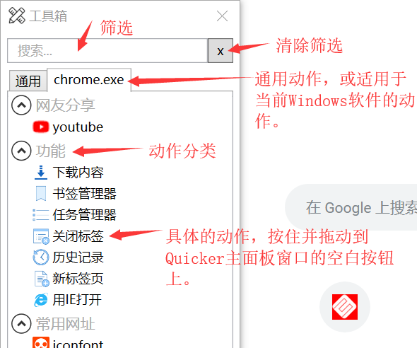

方式一、使用工具箱
弹出Quicker面板窗口后,点击工具箱按钮。会在主窗口右侧显示工具箱窗口。
根据当前加载的动作面板所对应的Windows应用,在工具箱中会加载“通用”和适用于具体应用的两个标签页。切换标签页可以看到具体的动作节点。
按住并拖动动作节点到Quicker主窗口的空白按钮上,即可为该按钮设定指定的动作。

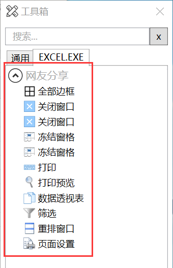

工具箱中会列出系统预定义的,以及由其他用户所分享的动作。

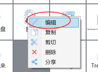

在动作按钮上点右键,选择“编辑” 。

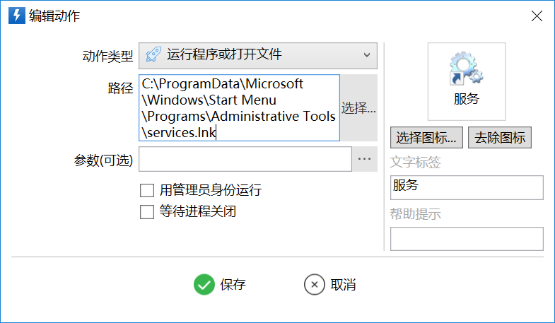

编辑窗口与新增动作的窗口一样。按相同的方式选择类型、设置参数和外观即可。

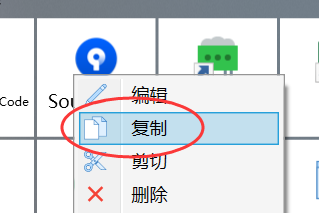

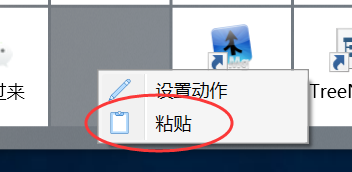

在按钮上点右键,选择“复制”。
然后在空白按钮上点右键,选择 “粘贴” 即可。

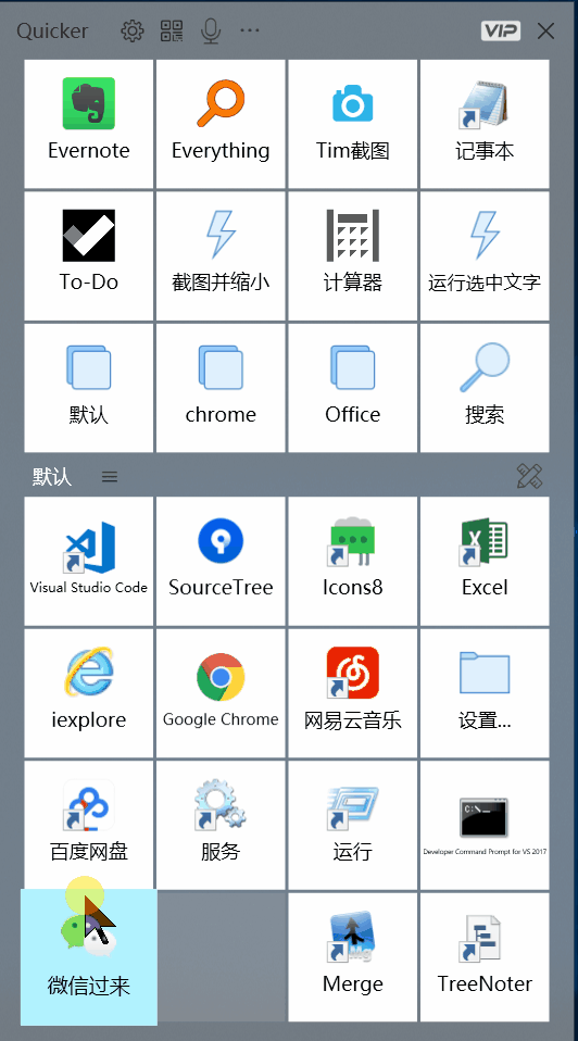

移动按钮位置
按住一个按钮,拖动到另外一个按钮上松开。如果目标按钮为空,则将会自动移动到该位置。 如果目标位置已有一个普通动作,则会交换两个动作的位置。如果目标位置是一个动作目录,则会提示询问您是交换位置还是把动作移入目录中。

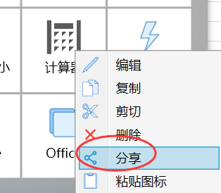

要分享一个动作,您只要在动作按钮上点右键,选择 “分享” 菜单。

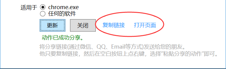

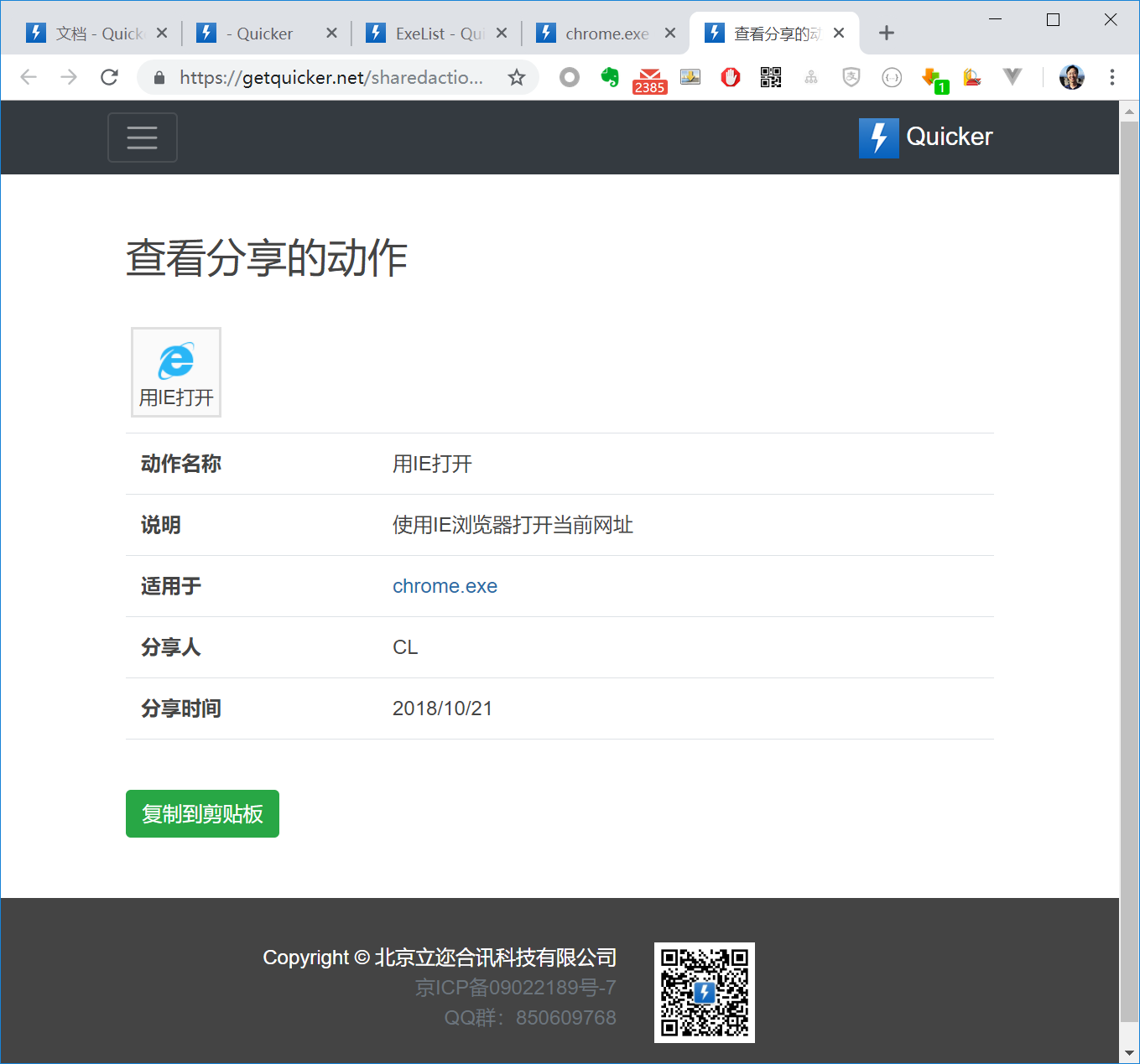

在分享动作窗口中,您可以修改动作名称和说明,选择当前分享的动作是仅适用于当前运行的Windows软件还是适用于任何的软件(如全局快捷键)。然后点击 “分享” 按钮即可。分享成功后,将会为您分享的动作生成一个网址。

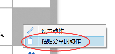

点击“打开页面” 用默认浏览器打开这个网址。您可以点击 “复制链接” 将网址复制到剪贴板,然后粘贴到QQ、微信、Email等通讯工具中,发送给您的朋友。您的朋友收到链接后,只需要复制链接地址,然后在Quicker面板的空白按钮上点右键,选择 “粘贴复制的动作” 菜单,即可将这个动作加入到他的Quicker面板中。
打开分享动作生成的网址,如打开:https://getquicker.net/sharedaction?code=e9bc4a69-4ac7-457c-1e50-08d637627361 可以看到动作信息。点击 “复制到剪贴板” 可以复制动作网址,这时候便可以在Quicker面板的空白按钮上粘贴了。

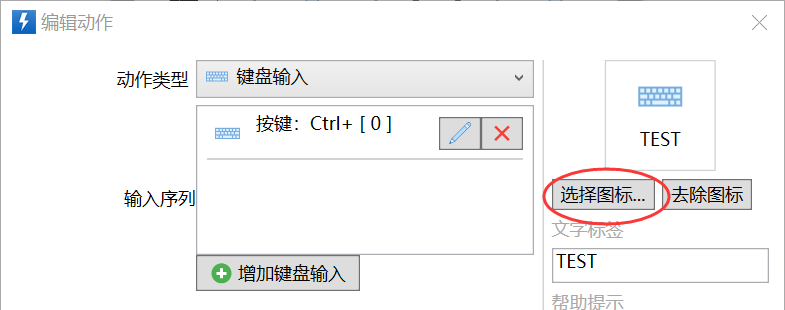

为动作设置图标的方法
(1)在创建或编辑动作的窗口中,点击按钮预览下方的 “选择图标...” 按钮。
您可以在弹出的 “选择图标” 窗口中搜索图标。也可以“点选择本地图标” 从您的电脑中选择并上传图标。每个用户上传的图标都将是公开的,所以请不要上传和使用含有私密信息的图标。

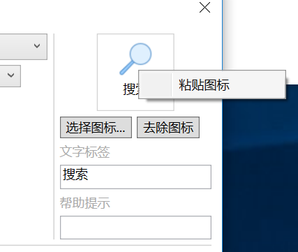

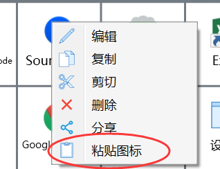

(2)复制和粘贴图标
您可以在网页、Windows管理器、图片处理软件、截图工具中复制图片后,在Quicker面板窗口的按钮上,或者在编辑窗口的预览按钮上点右键,选择 “粘贴图标” 按钮。请不要复制太大的图片,否则无法作为图标粘贴。
