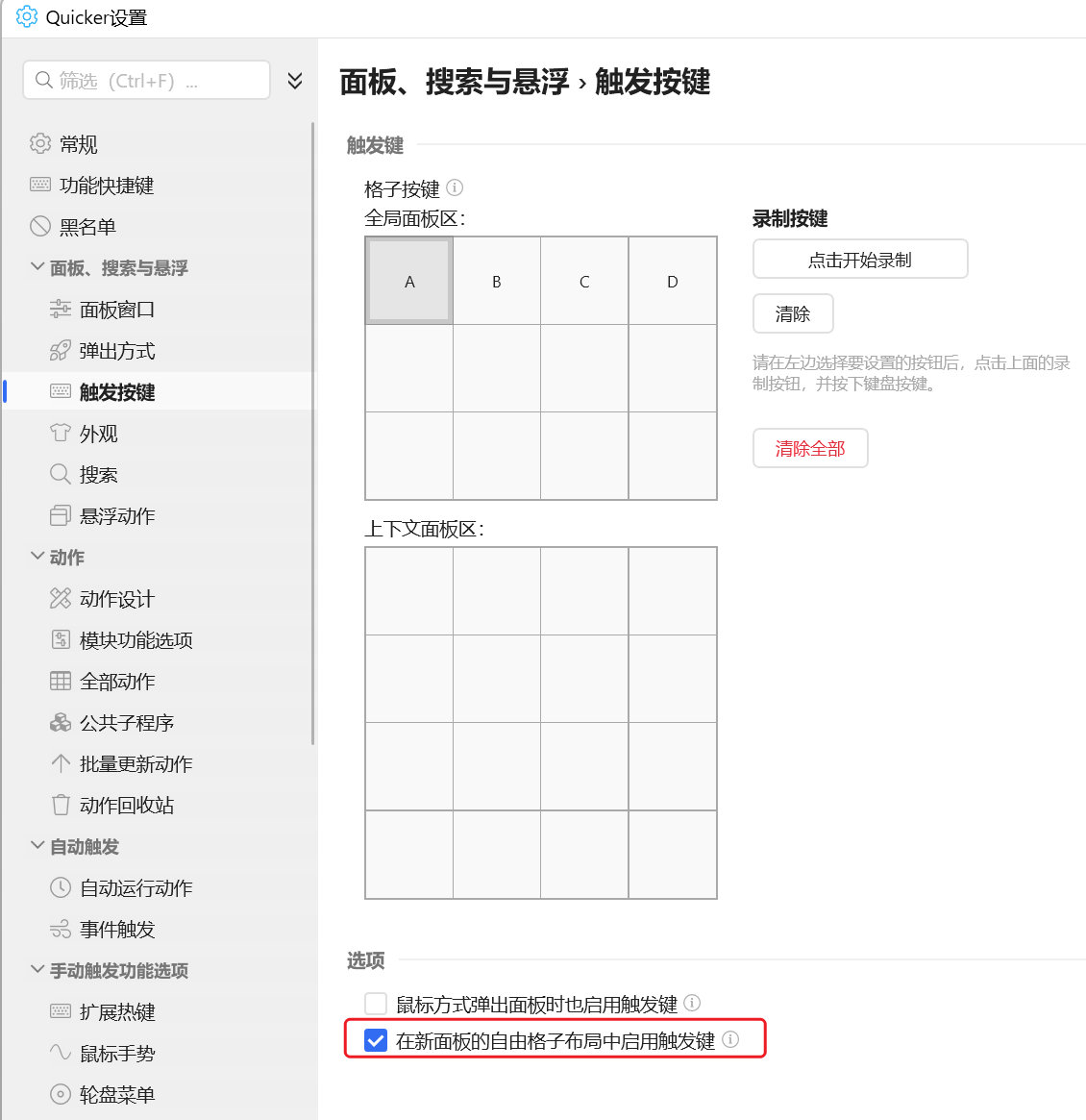

1)开启自由格子布局
2)设置中,启用对自由格子布局的 触发按键支持。

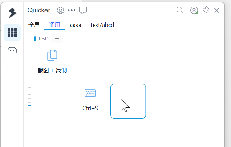

自由格子布局

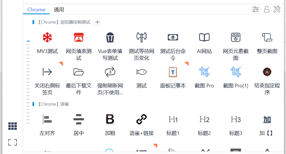

为了解决旧面板格子数量限制的问题,2.x里的新面板,不再使用旧的动作页方式,而是改为”分组“,在分组内可以添加不限数量的动作,在显示时,按”顺序“ 显示,可以根据窗口宽度,一行里显示更多的动作。 这种方式成为”流式布局“。
这种情况下,不适用于
对于有的用户希望使用旧面板哪种固定位置的布局方式的,后来在新面板窗口上增加了 ”自由格子“ 布局方式,可以设定每行固定显示的动作个数,不随窗口宽度自动增加。
自由格子模式下,动作位置固定。
这种形式接近旧的面板窗口,但是每个分组的行数不限制,可以滚动查看。

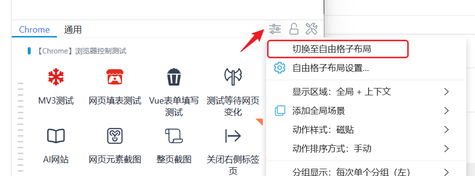

要开启”自由格子“模式,请在腰栏上的设置按钮菜单中选择。
