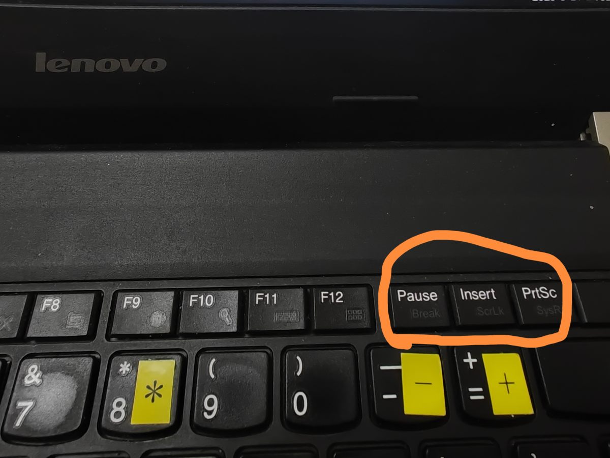

我发现在笔记本键盘上没有找到ScrollLock这个键,Y9000X和Yoga 上都没有,外接usb键盘后可以正常触发
随足而行 回复 CL 2023-03-21 11:59 :
联想E40的见2楼,也许联想的游戏本给精简了吧☠!
