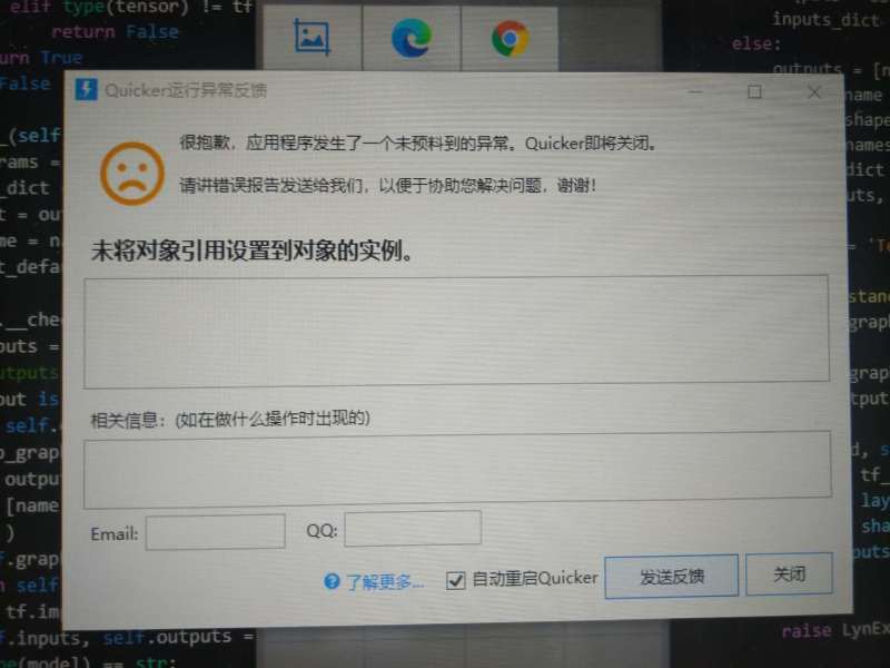

CL 创建于 2020-05-11 18:45
目前有反馈遇到这个问题的情况,比较麻烦的是里面的详细信息quicker没有捕捉到(方框里的内容是空的),所以没办法定位具体的原因。
如果您也遇到与相同的问题,欢迎提供线索。如果能有稳定复现的方法是最好不过的了。
目前得到的信息,这个现象主要发生在休眠唤醒之后。
这个问题的概率大概是千分之0.5。
如果您遇到了这个问题出现鼠标无法移动的情况,可以按Ctrl+Alt+Delete打开任务管理器,应该可以解决。

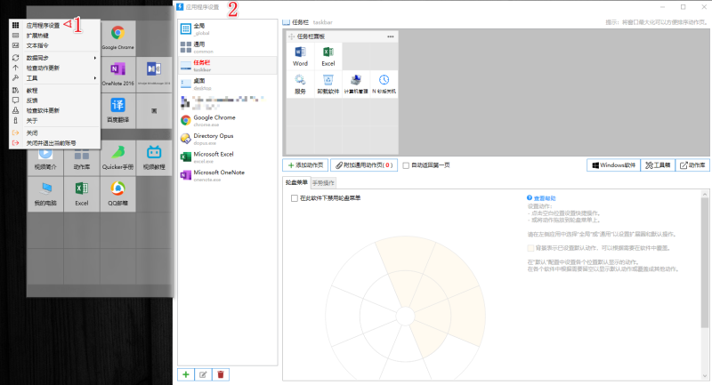

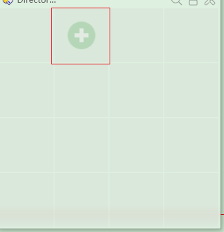

    • 问题1. 在正常启动的离线版的 Quicker  中,在下图的没有设置动作的空白网格内左击或者右击时会非常卡顿(那种窗口变灰,未响应的状态,大概卡顿时间3s-5s左右)
      • 上述左击不会弹出下图2的界面,而是软件直接自己未响应之后关掉。(开启了左键点击弹出创建动作菜单的功能)
      • 上述右击会在3-5s未响应状态过后,正常弹出创建动作的菜单。
      • 然后就是在某次未响应的时候,我一直左键点击这个未响应的窗体,就出现了 上述未将对象引用设置到对象实例  的报错(这个报错明天看看能否在我的离线 Quicker  中复现)
      • 话说这好像头次遇见 Quicker  未响应。之后我试着取消  左键点击显示创建动作菜单的功能,再执行上述左键点击就不会出现任何未响应。开启自动优化物理内存对这种右击未响应也无任何影响。然后这个问题就一直在我的离线版中存在着。。。
    • 问题2.  在正常启动的离线版的 Quicker  中,点击下图1处按钮打开应用程序设置窗口时,下图2窗口会先出现,但只有标题栏,最大化,最小化,关闭按钮,其他全空白,然后大概未响应3-5s之后全部正常显示。

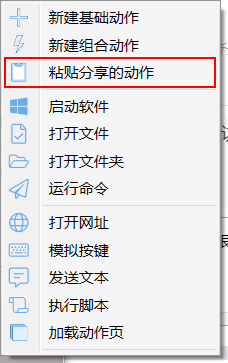

我 猜测 是不是因为在用户左击或者右击空白格,在弹出创建动作的菜单之前。Quicker会对剪贴板的内容进行检测,来根据剪贴板的内容来显示不同的创建动作的菜单(比如下图两图),不知道这时候会不会使用网络与服务器的一些存储的内容进行比对。然后因为未联网所以造成了3-5s的卡顿或者未响应。  (我只是猜测一下……)

今天试着重现了一下下图中的这个报错。就是使用上述离线环境和方法。重现出2次,大概未响应10-20次会出现一次。
CL 2020-05-19 12:46
经过长时间的斗争,这个问题应该在1.7.5版本中得到了解决。欢迎在快速通道下载测试。
