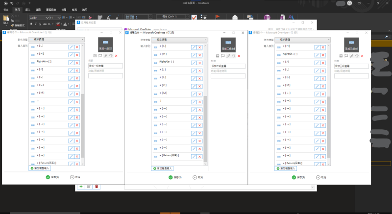

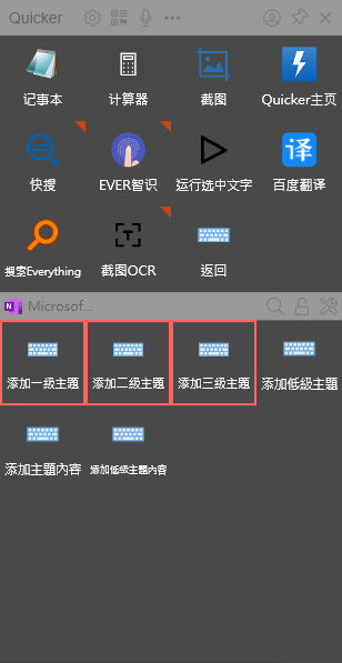

这是我在OneNote中设置的几个动作。其中前三个动作高度相似,只是最后数步不同。
但当我编辑完第三个动作时,发现运行前两个动作的效果和第三个完全一致了。起初我以为我是自己通过复制粘贴再修改创建的新动作的原因,软件使用的是链接式粘贴,所以修改后面的内容影响到前面了。显然,并非如此。(其实不只是这三个,排在最后的那个动作也被一致化了,由于问题是类似的,不列出来了。)
后来我再次尝试,发现,情况是,我最后编辑的谁,那么其他动作执行出来就会和它效果相同。
我仔细检查了动作编辑器,里面没有发生变化,都非常正常。只是执行时的问题。截图如下:
希望帮助解决此问题。谢谢!
我想上传这几个动作的全部肯定是必要的,不知如何操作。我在下面给出截图吧。

新发现:
之前这四个动作都执行如第二个。我没有进行任何操作,突然就都执行如第四个了。真的是突然,就在我上一个还是如2,下一秒再测试,就变了。
