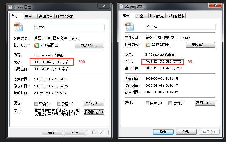

但是为什么我通过PS修改DPI,得到图片大小不同呢。DPI代表每英寸的点数,DPI修改了,图片的像素就会修改,自然图片大小就会变化了,所以还是不太理解。是不是修改DPI并不影响图片的清晰度?
PS:有时为了输出(上报或者打印),需要将DPI设置成150或者300,如果修改了DPI,还需要重新生成一次才行。
臭冬瓜 最后更新于 2023-09-09 08:56
CL 回复 臭冬瓜 2023-09-09 08:59 :
PS里修改dpi,大概是在保持逻辑尺寸不变的情况下,实际像素数量变化了。 比如同是10cm*10cm的图片,当dpi变化的时候,像素就会变化,图像大小就自然变化了。 大小是否变化主要看这里:
臭冬瓜 回复 CL 2023-09-09 09:00 :
是的,我注意到了,像素变化了
臭冬瓜 回复 Cesar 2023-09-09 09:13 :
老师的意思是在不修改图片其他参数的时候,直接修改DPI不会影响任何结果,对吗?也就是说老师的压缩图片,只是将DPI统一修改为96而已。那能不能不修改,保留原来的DPI数值呢?
PS:我用老师提供的网站,将一个图片由72转为300,图片存储大小没有变化,图片像素没有变化,但是的确会影响输出结果(输出的尺寸变化了)
