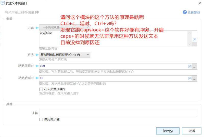

Capslock+打开时,“发送文本到窗口”模块无法正常发送文本
使用问题 · 4750 次浏览
small_snail 创建于 2020-06-08 17:55
quicker版本:1.8.0.0
还有1个情况:如果使用另一个方法参数“模拟输入” ,就没有冲突,能正常发送文本
请问这是为啥呢

把capslock+的剪贴板相关功能关掉应该就可以了。 发送有2个方式,其中一个是ctrl+v的,可以看模块文档。

好的,那后面我看看怎么通过配置文件关闭caps+的相关功能吧。发送的另一种是方式的确可以,就像我上面说的:“如果使用另一个方法参数“模拟输入” ,就没有冲突,能正常发送文本”
大佬能给科普一下现在“复制但剪贴板后粘贴(ctrl+v)”和“模拟输入”这两种方式的差别么
提问前看过文档,是这么写的
  • 复制到剪贴板后粘贴:将内容写入剪贴板后,在窗口中发送Ctrl+V按键粘贴。适合于大段文字,速度快。
  • 模拟输入:使用模拟键盘输入的方式键入,速度较慢,可能会受到输入法影响,不适合大量的文本输出。
  • 模拟键盘是ctrl+c、ctrl+v哈?另一种呢,写入剪贴板这一步不一样,发送的时候也是ctrl+v哈?
    如果是这样的话,那跟cpas+的冲突是不是就是用了非ctrl+c的这个写入剪贴板的操作呢
    small_snail 最后更新于 2020-06-08 21:58
    CL 回复 small_snail 2020-06-09 07:25 :
    写入剪贴板不需要ctrl+c,发送到窗口时要ctrl+v的。 模拟输入是另外的api,一个字符一个字符法到窗口里的,类似于键盘输入。
