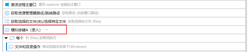

在资源管理器中,选中一张A图片,执行动作,会将图片移动到当前目录新建的文件夹,A图片移动后,下一张图片没有焦点。为了让下一张图片有焦点,在移动前,模拟按键→,选中下一张B图片,这样移动A图片后,焦点到了B图片上。现在存在的问题是:
第一次执行该动作,移动第一张图片A的同时新建原图文件夹,移动后,焦点应该只落到第二张图片B,但此时第三张图片C也会出现了一个框(好像也有焦点),再次执行动作,将第二张图片B移动到已经新建的原图文件夹,焦点跳过第三张图片C,直接落到第四张图片D(应该落到第三张的)。后面继续执行动作,焦点落到下一张图片(后面都正常)。
也就是每次在该目录执行动作,第一张图片移动到新建建文件夹后,会出现第三张被跳过;如果一开始先建好同名文件夹,再执行动作,就一切都正常。
问题出现在移动第一张到新建文件夹这一步。请问这是文件和目录操作,创建文件夹时影响到第二张图片焦点的吗?
