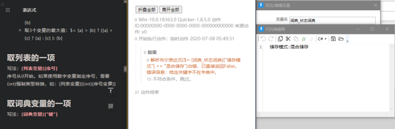

我确定我的词典变量是有对应键:值的
我使用表达式是这样$= {词典变量}["键"] == "xxx"
帮我看看我是否有输入错误?感觉好像没啥问题啊
具体我也不知道怎么说,看图吧
CL 2020-07-08 07:16
词典里不存在这个“存储格式”的键
Maxadam 2020-07-08 07:33 :
可是我已经在我那个词典变量里默认那一栏加了啊。保存了
可是再次测试的时候还是一样的
是不是我的格式错了?右边那格是我输入的默认值😅
CL 回复 Maxadam 2020-07-08 08:24 :
调试运行整个动作,单个步骤调试的时候不读变量默认值的。
另外可以在前面加一个文本窗口显示一下变量的值。
Maxadam 回复 CL 2020-07-08 09:23 :
我后面尝试了整体运行,可是结果还是一样
我后面单独测试步骤是这样,应该没啥毛病吧

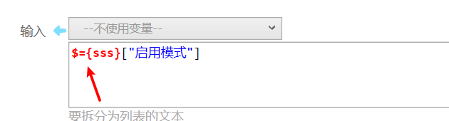

设置一个 词典变量 默认值为 启用模式:混合储存←隐藏模式开←常规表单模式
放置一个 拆分文本为列表 动作
输入为$${词典变量}["启用模式"]
分隔为 ←
结果导入列表变量
上面的步骤有啥问题不
列表变量最后的结果是:
[out]结果=>列表_临时10:{"启用模式":"混合储存
1:隐藏模式开
2:常规表单模式"}["启用模式"]
Maxadam 最后更新于 2020-07-08 09:23
CL 回复 Maxadam 2020-07-08 09:24 :
分享一下动作看看。
Maxadam 回复 CL 2020-07-08 09:28 :
分享了
名字c1
CL 回复 Maxadam 2020-07-08 09:42 :
表达式需要$=开始,$$开始是插值。
Maxadam 回复 CL 2020-07-08 09:51 :
好吧,我又看了看文档,确实是表达式
可是表达式{sss}["启用模式"]和插值{sss.启用模式}有啥差,为啥要分出两个来的
不管怎么说,多谢了
CL 回复 Maxadam 2020-07-08 09:52 :
这里改成表达式就可以正常得到拆分后的列表了。表达式用来做计算/调用函数/属性等复杂操作。插值用来拼接文本。
