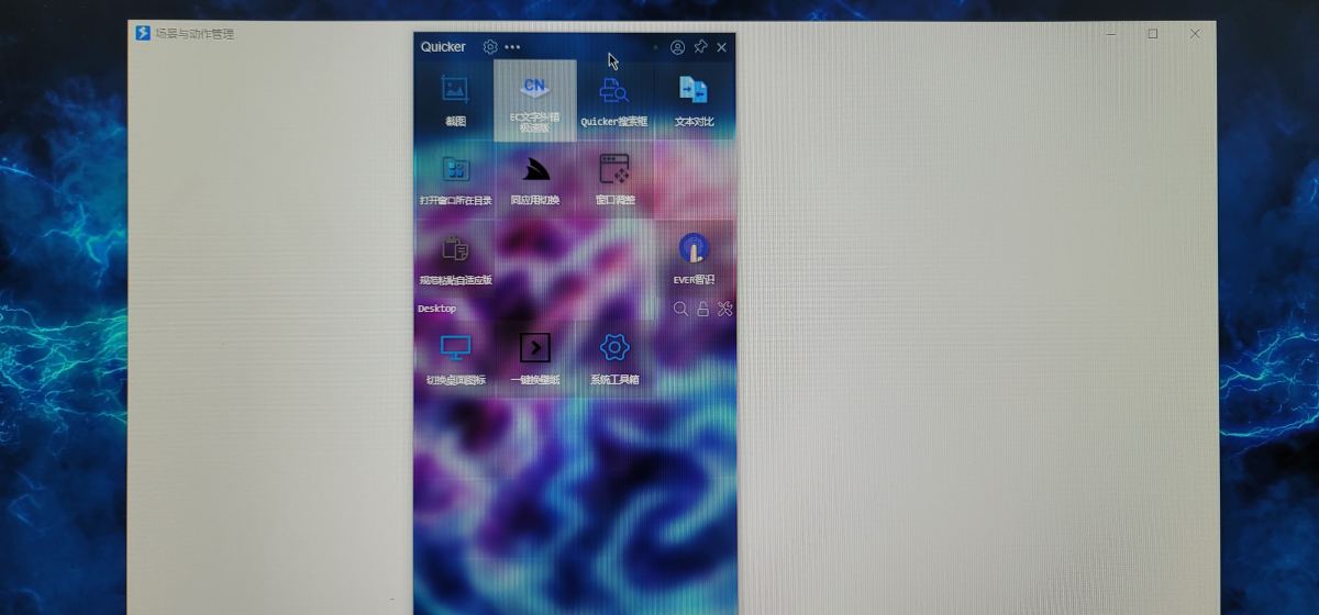

单位的内网电脑,完全隔离了外网的;一打开场景和动作管理等界面(例如设置/关于quicker),尤其是是“场景和动作管理”必卡死,卡死半分钟以上,然后再出来
出来以后就是有白的图标,不知道是不是因为缓存的原因;如果要复刻的话建议用一个新的没安装过quicker的断网的系统,用u盘把用户数据拷过去而非登录再断网;这样复刻的可能性比较大

奶牛快穿链接https://cowtransfer.com/s/9603c8d4bd5045 click link to check [ 2024-02-22_224059.png ] or access cowtransfer.com and input extract code: z5p4ef to check;
没有dump文件,我截图和录屏你看看
