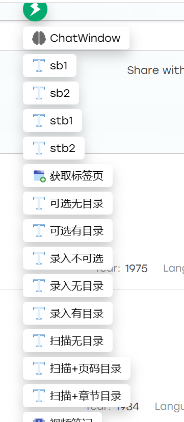

我创建了一个网址应用(虚拟)场景,创建了一些简单动作。
然后我发现在那个场景,触发Quicker那个在浏览器里显示的悬浮球,会出现长长一列我刚才在场景动作页添加的动作。
问题是我只需要那些动作显示在场景的动作页里就好了,不需要它们出现在悬浮球里,因为悬浮球下面的动作列表显示长度有限,会把我原来加在悬浮球里的动作都挤没,而且也不能排序,我原来设置在悬浮球里显示的跟网址关联的动作就被挤到看不到了。
CL 2024-06-06 15:03
目前是这样的,等考虑下是不是加个选项。

CL 2024-06-07 10:38
https://getquicker.net/Help/Versions  1.43.0 增加了选项,可以试下看看。
