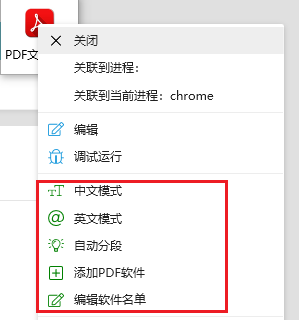

小铅笔 2020-12-06 22:58
动作:PDF文字粘贴,一次运行,后台常驻 https://getquicker.net/sharedaction?code=7041d679-ff27-47fd-df9f-08d89976d07c

小铅笔 回复 HUUUUUUUUNG 2020-12-07 08:41 :
动作本身就是为了适配不同的使用场景。这个动作里面也用到了”规范粘贴“动作里面的中英文处理模块。
如果想要实现需要的功能,可以看一看Quicker的帮助文档 https://www.yuque.com/quicker/help ,按照思路(例如前面CL给出的思路),选取相应的功能模块,你会发现并没有那么难的。
