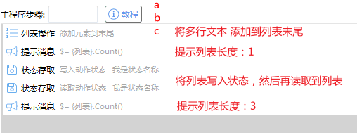

遇到个问题,一个含换行符的列表元素,经过状态存取后,变成了几个元素。
应该怎样做才能保证存进去和取出来的列表保持不变呢?

这个是最初设计的一个问题。状态是文本类型,所有内容在写状态的时候会自动转换。
列表在quicker里是看作多行文本一样的,每一项是一行,它们之间也会自动转换。所以一项有换行的内容写入再读取回来,就会变成多项了。
可以考虑将列表项中的换行替换成某个特定的字符串,读取之后再转换回去。 或者使用词典来保存带有换行的内容。

治钧 2021-01-14 09:09
我遇到这种情况都是用Base64转换一下,还比较方便
