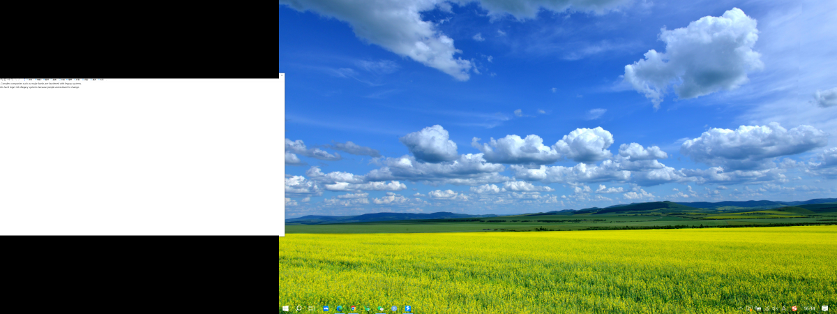

如图,在扩展屏运行动作后,窗口直接占满整个屏幕,甚至存在溢出。主屏4K,扩展屏1080
图1/2,是手机拍的,图3是在主屏幕运行截图动作。图4是在扩展屏运行截图动作

试试这些方法排查一下:
1)quicker更新到最新,windows更新到最新补丁。
2)如果有开启windows美化相关的工具,禁用或卸载后重启一下系统。
当多个屏幕使用不同dpi的时候,很可能会出现问题,包括windows自身对多dpi的支持也不是很完美。
小R在发呆 回复 CL 2024-10-11 16:51 :
好嘞,我去试试。感谢!
