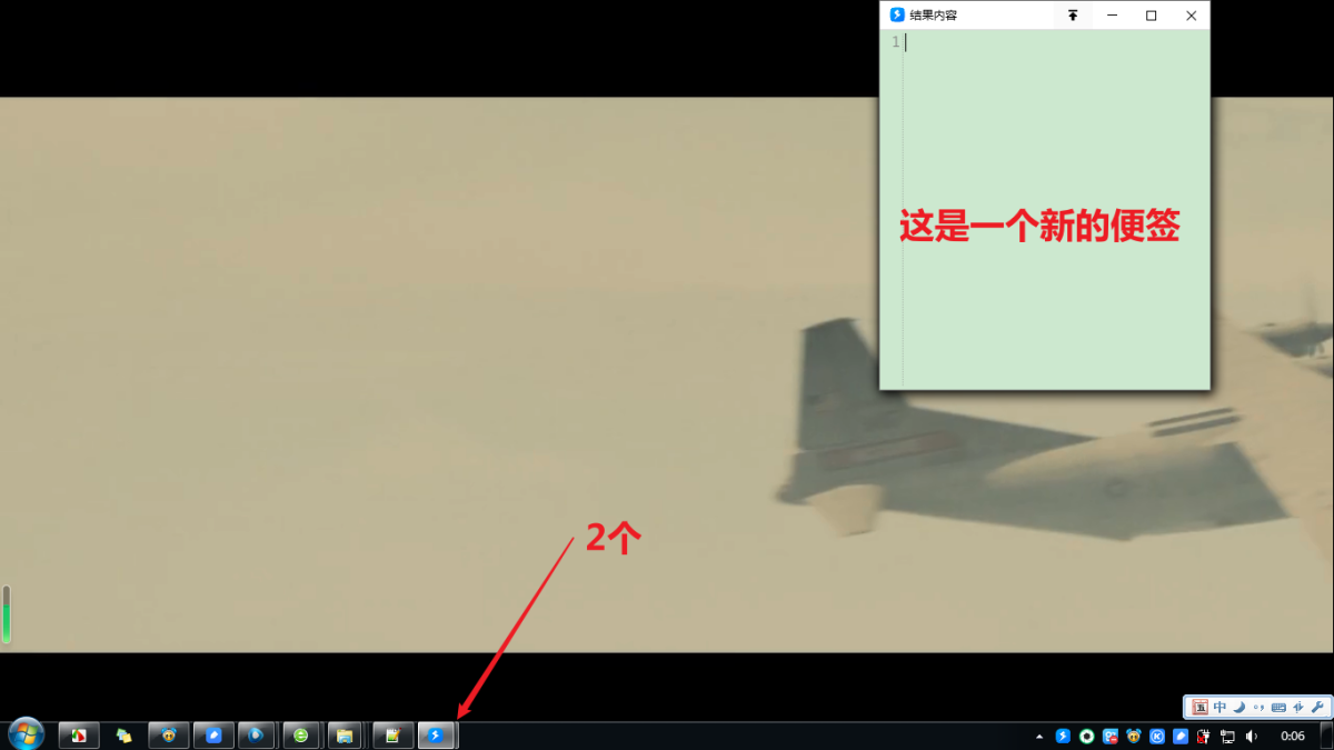

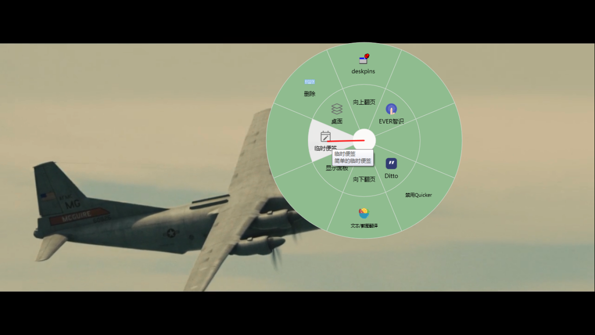

情景如下:
我在全屏看某讲解视频,或全屏看电影,有要点或灵感需要记录下来。于是我打开“临时便签”。
这就打开了,我也记录了。
当便签失去焦点后,我又继续全屏看电影。
看了一会,我又有想法需要接着记录,或需要对先前的便签进行修改:
然而,我这次打开的,不是刚才已经存在的便签,而是又建了一个新的便签。这不符合我的本意,因为原来的旧有便签我并没有关闭它,我只需要将旧有便签,提到最前方。如果我手动点叉关闭了,那么下一次就可以新建一个新的便签。
这个功能怎么实现呢?
我试了好久,无法做到,请求@CL @Ever,各位大神帮忙。
