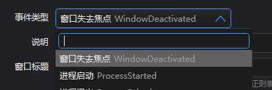

有没有等待窗口消失的功能,前台窗口消失了我再进行下一步的动作
h0zr 2025-05-05 01:34
有,事件触发
不过由于事件触发只能判断失去了焦点,你还额外需要判断一下句柄所指定的窗口是否存在
h0zr 最后更新于 2025-05-05 01:34
李立立 回复 h0zr 2025-05-05 01:41 :
在事件触发里面与我所设计的流程不太搭,只是在动作库里面没有这个模块,我想要的是在动作库里面也有这样的模块
h0zr 回复 李立立 2025-05-05 03:28 :
那就写个循环,查找窗口,判断窗口是不是被关闭
李立立 回复 h0zr 2025-05-05 08:22 :
所见略同
