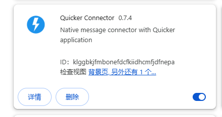

最近发现在Chrome商店安装的0.7.4版本的Quicker浏览器扩展,自动升级到了1.0.0版本,导致很多动作失效。
能不能MV2和MV3的浏览器扩展分开,不自动更新呢?很多动作可能还没来得及适配,如果自动更新的话,感觉影响的范围挺大的。

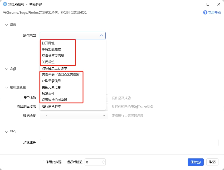

MV3失去的最主要是后台自定义脚本功能。大部分可以通过新的后台命令实现。

另外能不能出个检测工具,检测一下到底有哪些动作使用了浏览器控制里的后台脚本功能,完全依靠用的时候报错确定使用后台脚本的动作,太被动了🤣🤣
CL 回复 Sunsh 2025-05-06 10:46 :
自己写的动作可以用文档里说明的使用搜索CONTAINS:BackgroundScript的方法查找。

4)目前版本已知不支持xpath,新版等谷歌审核中。 其它还没有发现有什么影响的, 但因为改动太大,也可能存在bug。

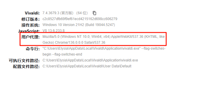

轻叹流年去 2025-05-06 09:12
目前Vivaldi浏览器在chromium 136下还支持mv2标准
功能是完全正常的 对于后台脚本的支持也是完整的
