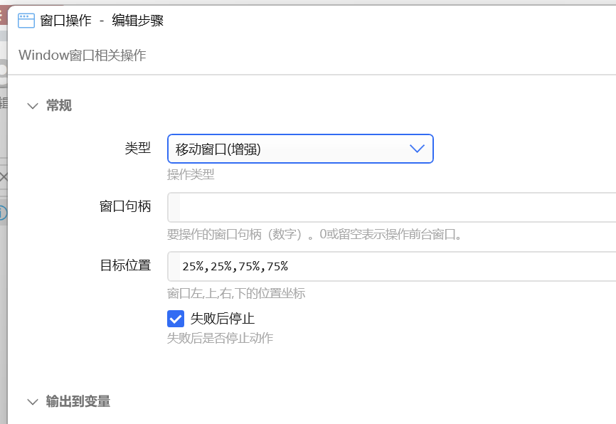

海绵宝宝 2025-05-08 12:33
感谢解答,根据指导。
弹出标签页到指定位置这个功能
我使用"浏览器控制"  -- 新建窗口打开,然后用"窗口操作" -- 控制新窗口的位置和大小。
