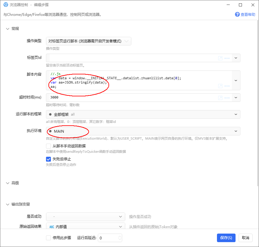

乐昂岚 回复 CL 2025-05-11 16:47 :
老大看看这个可以作为命令吗https://getquicker.net/QA/Question/33255
涛涛涛 回复 乐昂岚 2025-05-11 18:43 :
你的那个问题,好像不要那么麻烦,只需要把返回值转成字符串类型,在改一下执行环境为MAIN就行了,这样试试
乐昂岚 回复 涛涛涛 2025-05-11 18:50 :
并不行依旧报错
涛涛涛 回复 乐昂岚 2025-05-11 19:09 :
你先测试那个网页var data = window.__INITIAL_STATE__.datalist.zhuanlilist.data[0];这个变量是否存在,我测试没有找到这个变量的的存在,不知道是网址好像不对还是未登陆的原因,还有就是你测试的时候把其他无关的先都删除,以免影响
乐昂岚 回复 涛涛涛 2025-05-11 19:12 :
我这测试存在, 换无痕模式也一样, 未登录也是存在的
目前就是手动在控制台运行可以正常获取数据, 如果通过quicker运行就报错
CL 回复 乐昂岚 2025-05-11 20:56 :
执行环境选MAIN应该就可以了。
涛涛涛 回复 乐昂岚 2025-05-11 20:58 :
已测试完毕,上面的方式是可以的,你把你测试的过程截图发一下看看
涛涛涛 回复 涛涛涛 2025-05-11 21:23 :
涛涛涛 最后更新于 2025-05-11 21:27
涛涛涛 回复 乐昂岚 2025-05-11 21:28 :
还有一个需要注意的一点就是运行 quicker浏览器插件动作时,需要先关闭浏览器控制台,不然运行也会报错,报超时
乐昂岚 回复 涛涛涛 2025-05-11 22:12 :
ok了多谢
