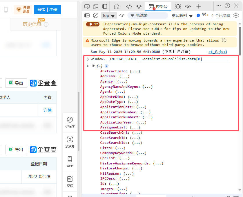

此方法用于解决手动在网页调试js成功, 但是通过浏览器控制模块调用或执行js失败或者找不到函数的问题
如图手动在控制台执行js可以获取数据

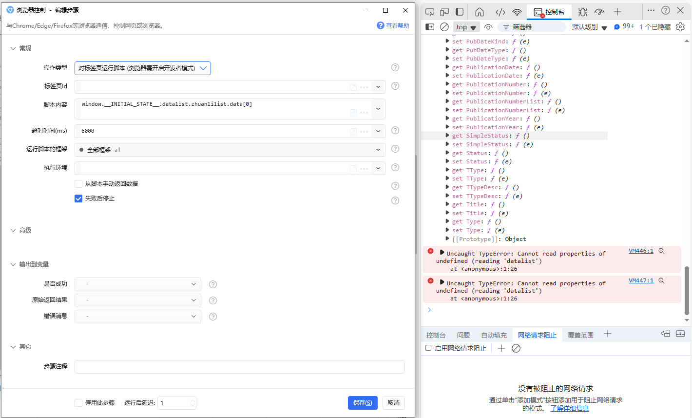

但是通过浏览器控制运行脚本显示Uncaught TypeError: Cannot read properties of undefined (reading 'datalist')
这时候可以通过浏览器控制运行脚本运行js向网页注入代码
如下所示
向网页插入一个button标签, 设置一个独特id用于后期元素定位
设置onclick事件为具体功能的js (如下所示是创建一个div标签, 把获取的数据转为该标签的innertext)
然后通过浏览器控制触发元素的点击事件
最后获取div标签的innertext即可获取数据

对网页运行js,执行环境选MAIN,可以读取网页变量。
乐昂岚 回复 CL 2025-05-11 22:13 :
今天第一次知道MAIN这个东西
