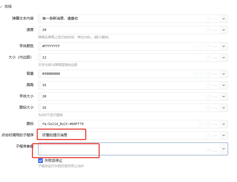

RT,使用子程序https://getquicker.net/subprogram?id=3d079091-9a53-4dfe-1956-08dae6d6292d时,子程序的名称和参数应该怎么写,新人实在不会,谢谢。

是这样的,这个子程序我加到动作里了,这两个参数不会写,麻烦帮我看下

这里子程序我猜应该是在你动作里自己创建的子程序。 参数是点击提示的时候,调用你这个子程序时候给子程序传递的参数。 词典类型,key为子程序输入参数变量名,value是给这个参数传递的值。
达克沃斯 回复 CL 2025-05-16 15:52 :
那么我想把《好看的提示消息》这个子程序,里面的变量{提示内容}从红框框这里传递进去应该怎么弄?
CL 回复 达克沃斯 2025-05-16 16:04 :
你设计好自己的子程序了么?输入参数是怎么定义的?

达克沃斯 回复 CL 2025-05-16 16:07 :
我想调用的是这个子程序,https://getquicker.net/sharedaction?code=7484b746-3908-4fce-70c2-08dbce198e29,别人写的,调用程序和传递参数这两步不太会。
我想调用这个程序,并且提示内容。变量名为{提示内容}

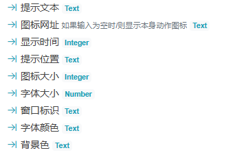

达克沃斯 回复 CL 2025-05-16 16:45 :
这个子程序的输入参数如图,我想调用"提示文本"这个变量,请问怎么做
CL 回复 达克沃斯 2025-05-16 19:07 :
先把子程序导入到动作内部。 然后参数用词典格式传递:参考文档
简单方式:
提示文本:提示消息内容
达克沃斯 回复 CL 2025-05-17 11:08 :
