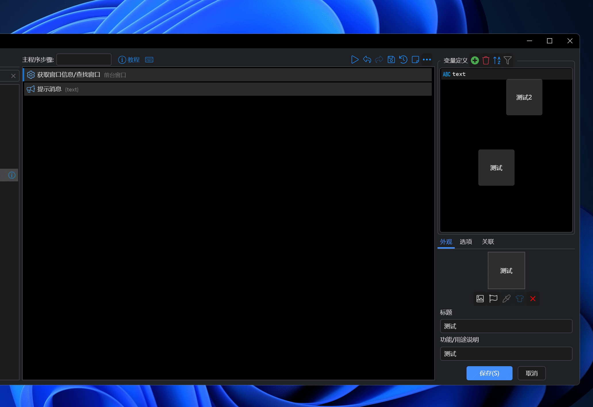

如图,动作 测试2 的功能是显示一个文本窗口,动作 测试 的功能是获取前台窗口标题并提示消息
在动作编辑窗口运行 测试2 ,之后运行 测试,每次运行 测试 后前台窗口均会在两个Quicker窗口间切换,导致无法获取到实际的前台窗口
除了文本窗口之外,多字段表单也会出现这个问题
