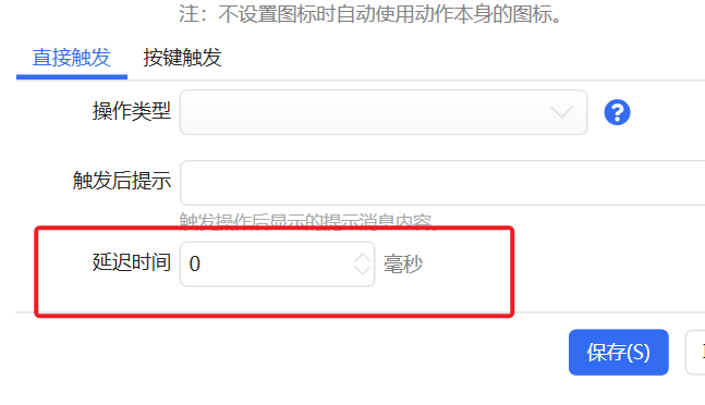

之前一直用的是12宫格的动作页,使用时没有问题。近期改用轮盘后,通过轮盘启动软件或者打开文件夹时,新打开的窗口不是置顶的,需要在任务栏中点一下。未在系统设置中找到相关设置。想请教下大佬们如何解决?
CL 2025-06-03 22:36
可以加一点延迟试试。
九卿笙澜 2025-06-04 06:23
十分感谢,测试加到150毫秒左右开始可以稳定置顶了。
