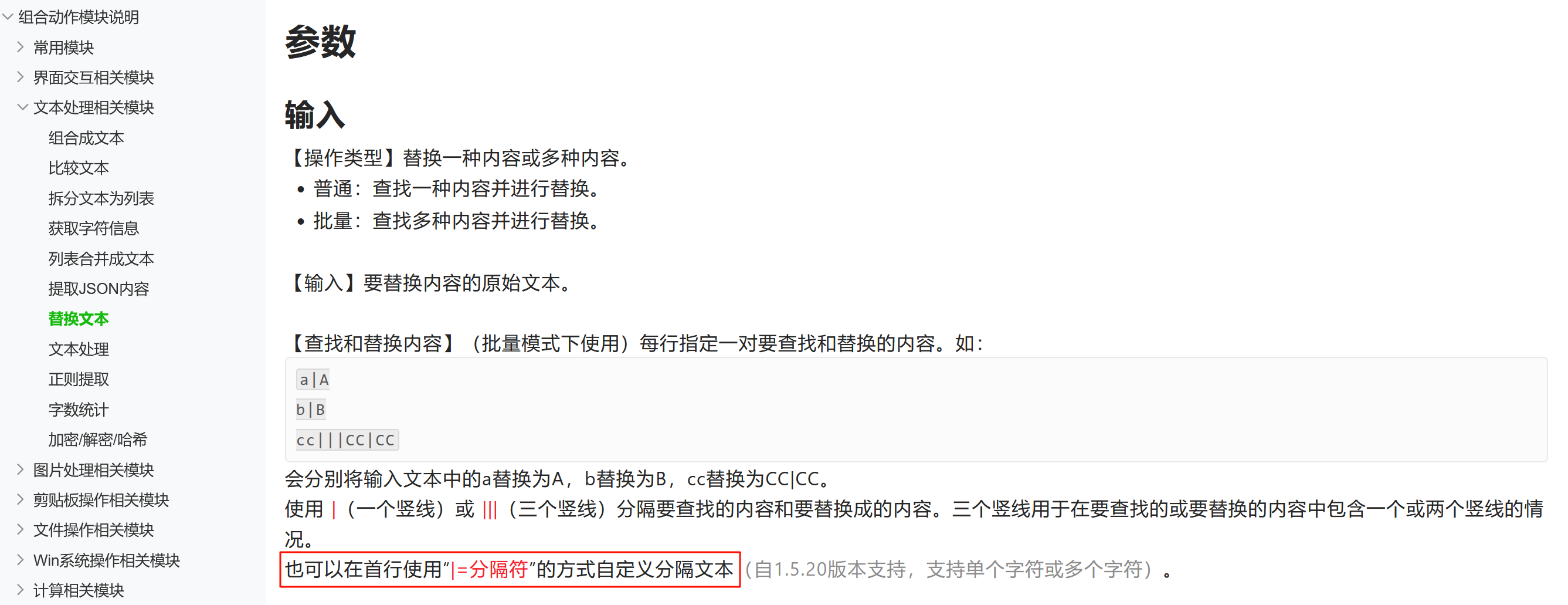

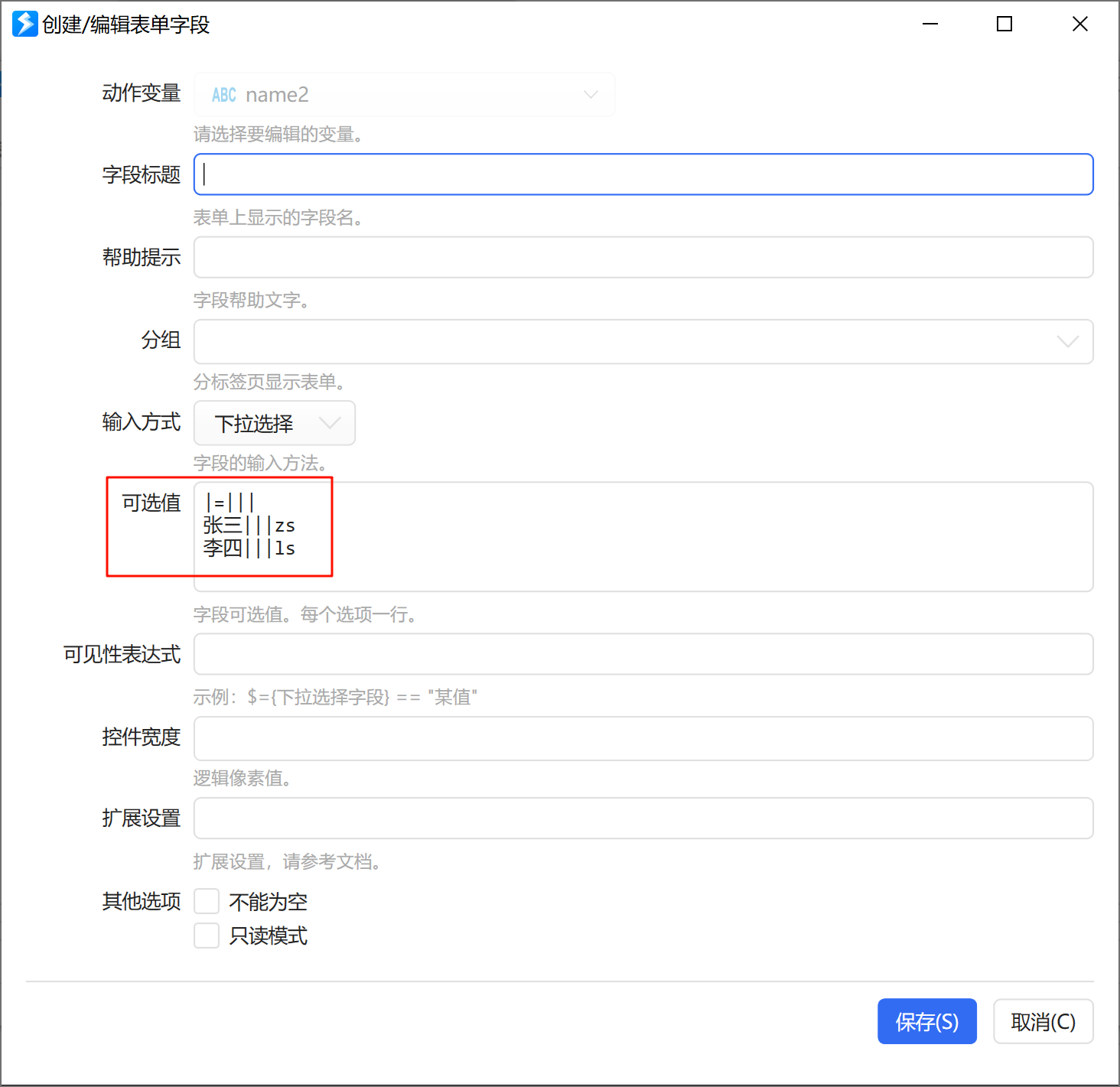

此外我还遇到一个问题,当多字段表单下拉选项列表作为一个变量时,可能包含|符号,导致被视为值的分隔符,然后我改成了带筛选的文本框。这种情况有什么办法吗

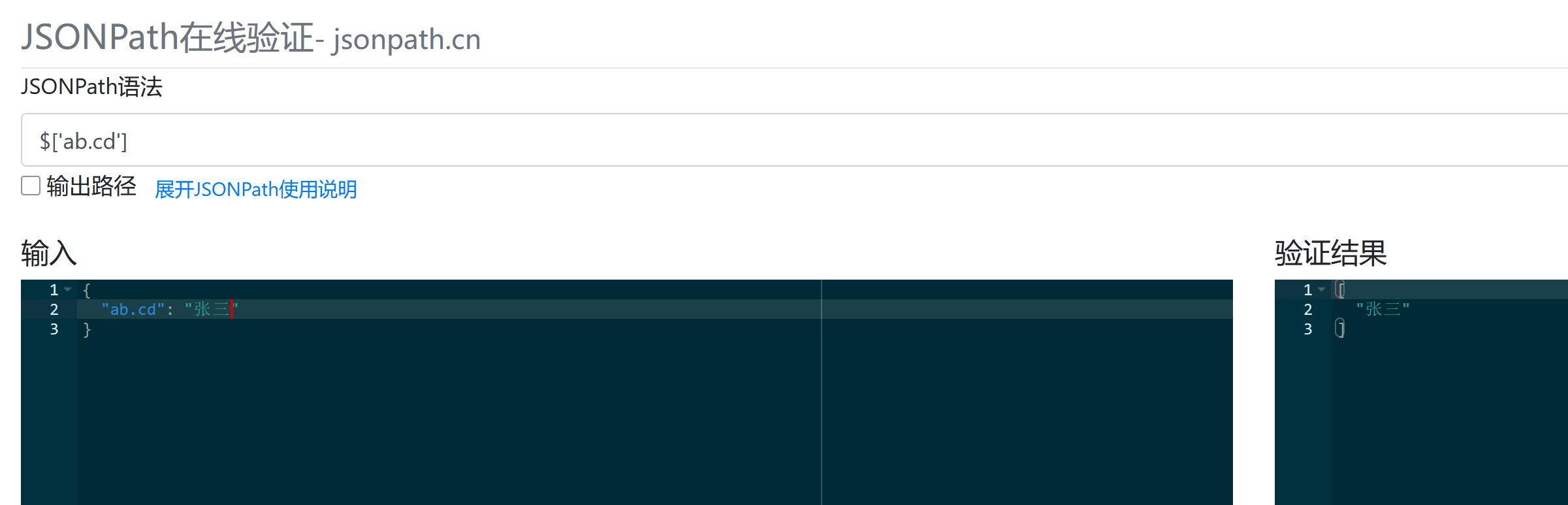

巴贝奇 回复 墨尹琳 2025-06-05 18:24 :
json路径名中含有.或其他特殊符号可以使用这种语法:$['path']
墨尹琳 回复 巴贝奇 2025-06-05 19:13 :
在测试网站中可以,但是在quicker的json提取模块中就提示会失败😭

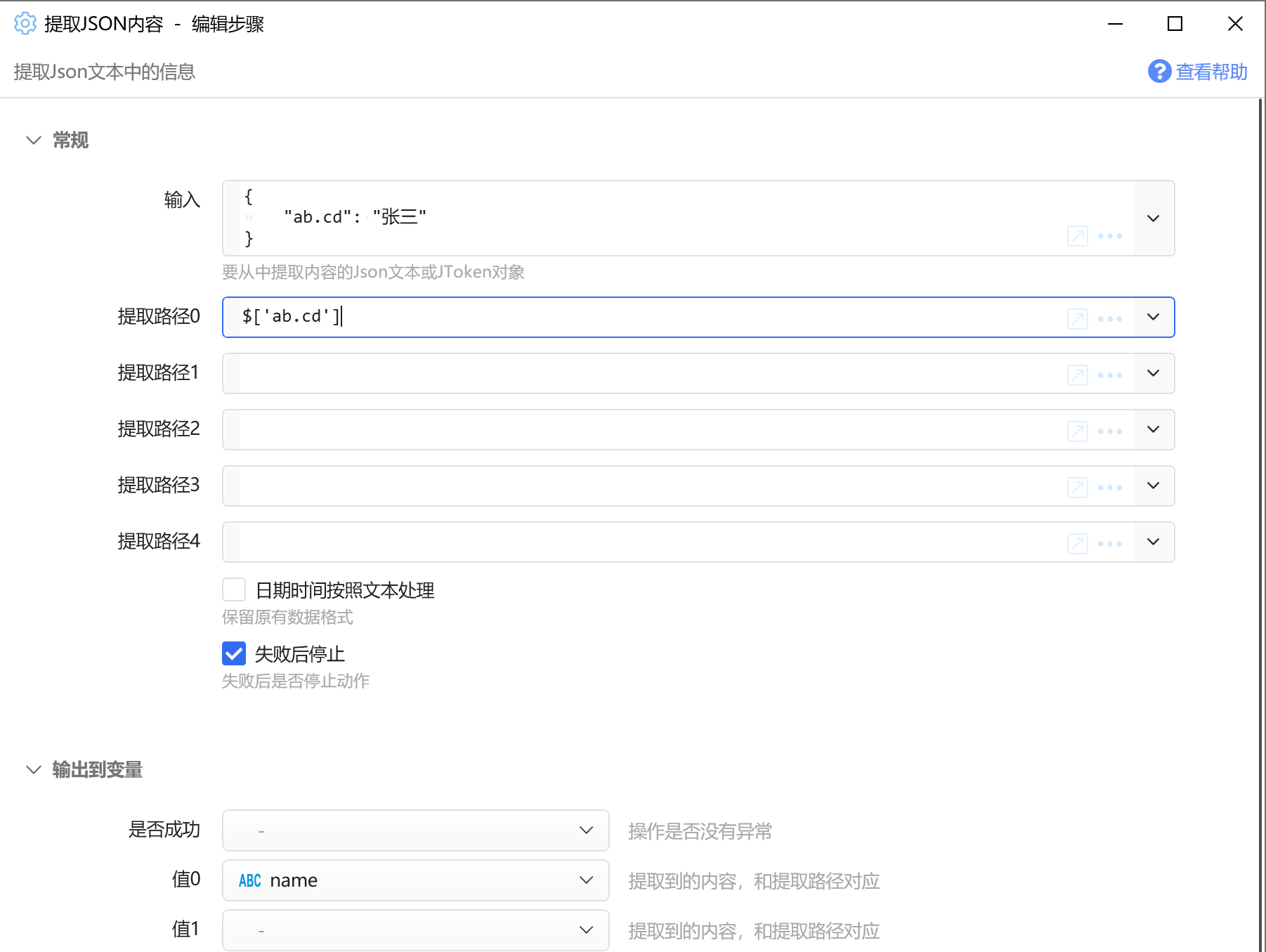

巴贝奇 回复 墨尹琳 2025-06-05 19:44 :
试了下,Quicker可以正常提取啊,你是不是用的双引号,双引号确实不行,单引号是可以的
巴贝奇 回复 墨尹琳 2025-06-05 19:57 :
第2个问题【当多字段表单下拉选项列表作为一个变量时,可能包含|符号,导致被视为值的分隔符】,可以自定义分隔符,语法参考【文本替换】

巴贝奇 回复 墨尹琳 2025-06-05 21:35 :
应该由于 filename1 中包含的 \ 没有转义导致的,我试了转义处理后就可以了,建议统一用中括号加引号的语法,这样看着也规整些
