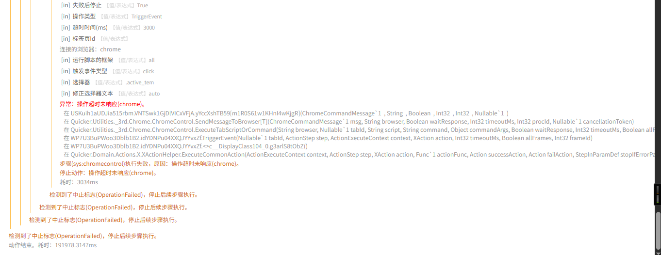

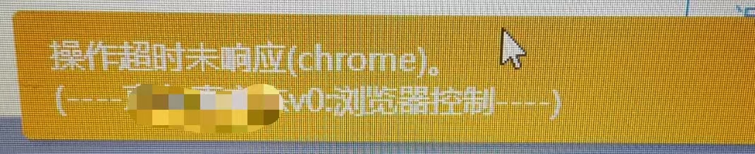

设置了一系列的组合动作,前面一半的动作能正常运行,包含有鼠标输入、浏览器控制、屏幕找图等。运行到后半程动作时出现这种情况(后半程不同的鼠标输入或者浏览器控制,单独把这个步骤的鼠标输入或浏览器控制拿出来测试,可以成功,但同时也会报这个错误)。重启电脑(现版本Windows 10 专业版 22H2)、更新浏览器到了最新版本(版本 137.0.7151.69(正式版本) (64 位)),quicker到最新版本(1.44.18)均未能解决。谢谢大佬的指导

做个动作复现问题,然后发调试运行文件的网址。

CL 回复 醉清风 2025-06-05 11:26 :
自己看下调试文件内容哦。 这个报错的位置和帖子里都不是相同的步骤。

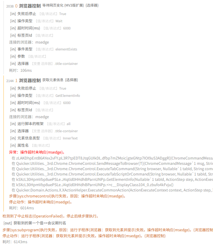

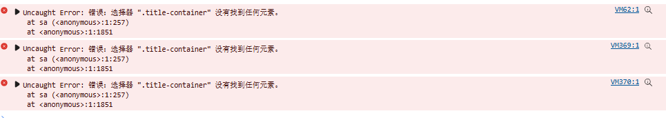

又试了一下,成功了一次。然后又失败了一次。失败的这次又出现在title-container。(ps,之前的失败不一定是哪一个获取元素或者触发元素)。日志如下:

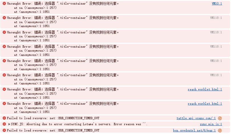

edge浏览器控制台输出信息如下:
中间的title-container没找到任何元素,我要解释一下,如果单独尝试这个动作模块,其实是能找到获取到这个元素的,动作是可以正常进行的,但是浏览器控制台还是会报错。这个在我之前就发现过很多次。所以下图这三行错误应该不是导致响应超时的原因。相关bug问题发在这里了:【bug】浏览器控制:控制台反馈没有找到任何元素,但其实找到了。 - Quicker
我把相关问题的动作提了出来,测试了三次,100%失败。
测试:edge浏览器未响应 - by tkk - 动作信息 - Quicker

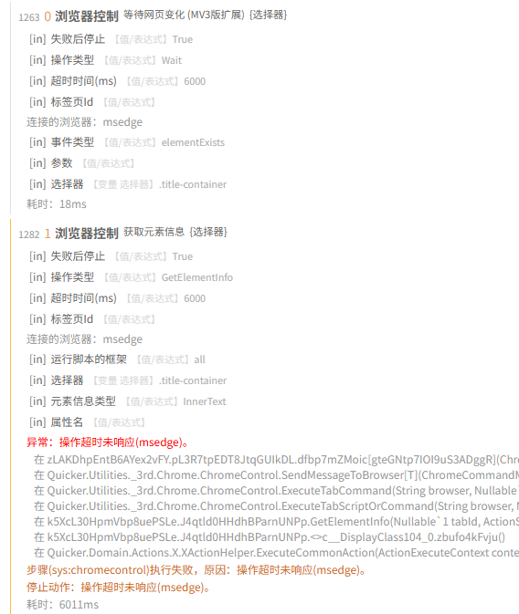

现在回到这个操作超时未响应的问题,我尝试下来,还是这样:
如果在动作中打开一个网页,95%的概率会超时。
如果网页是手动打开的(即将动作中的打开网页的步骤关闭),100%运行正常。

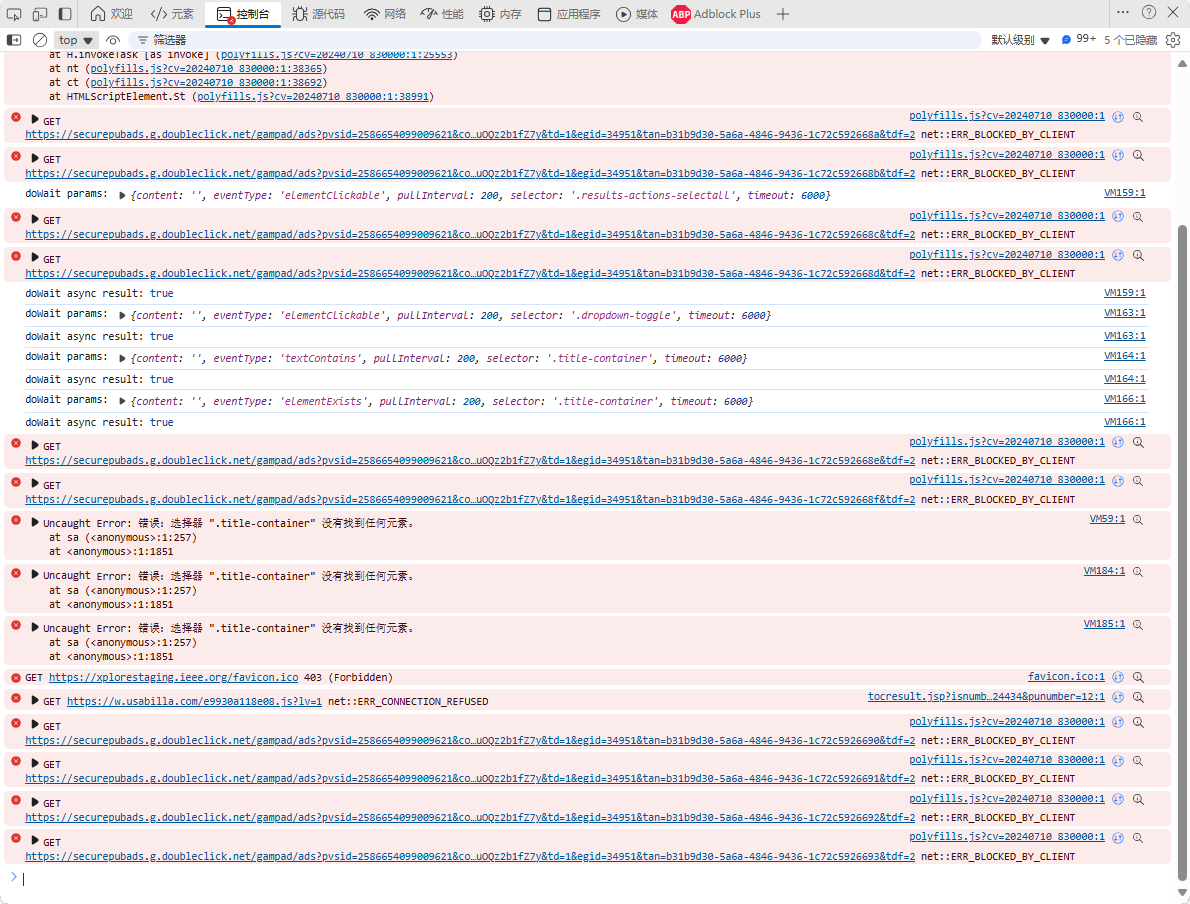

此外在chrome中尝试依然问题100%复现。控制台报错信息如下。

涛涛涛 回复 tkk 2025-08-06 10:36 :
从你的动作来看,超时的原因是打开网页没有真正打开,就进行下一步造成的,需要再加超时时间
tkk 回复 涛涛涛 2025-08-06 11:03 :
我非常确定网页打开了。这个超时时间不论设置多长都不管用。

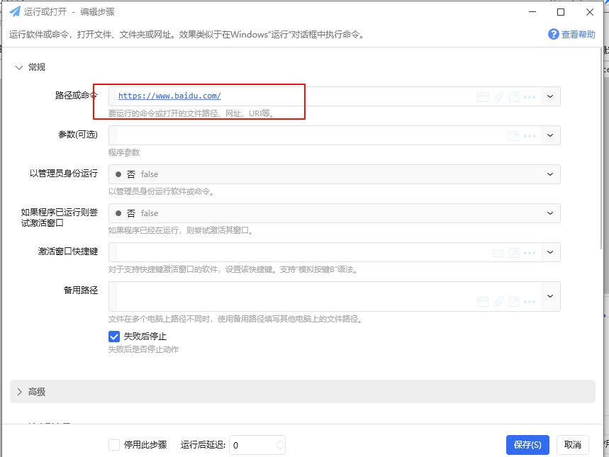

涛涛涛 回复 tkk 2025-08-06 17:56 :
不太清楚你说的情况,最好有录屏或动图,
我认为还是打开网页这个过程中出现的问题,qk和浏览器插件连接不及时,造成超时,
你可以换个方式打开网页,等待连接成功,再运行其他步骤

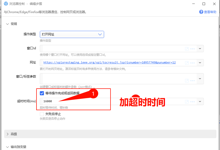

使用这个模块打开网页
涛涛涛 最后更新于 2025-08-06 17:56
涛涛涛 回复 tkk 2025-08-06 18:06 :
本质上如果你没有启动浏览器,浏览器插件和qk没有连接成功,你的动作又运行较快,就会报超时,无响应等,
你的等待加载或等待出现的前提是需要插件连接成功,才可以有效
醉清风 2025-06-05 11:49
调试的报错就是这样的
CL 回复 醉清风 2025-06-05 12:08 :
从这个信息没法猜出问题。 做最简单动作复现问题发调试才行
