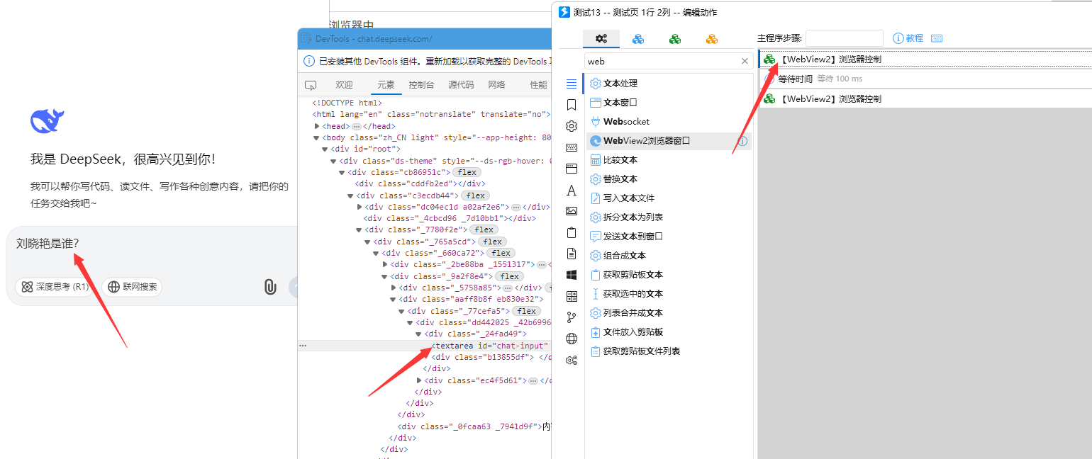

WebView2浏览器中使用浏览器子程序更新文本框内容,显示是更新进去了,但是鼠标一点击就不见了,下面的发送按钮也不能激活。这是什么原因?
同样的网页,在谷歌浏览器中使用浏览器控制更新这个内部文本,是正常的可以发送

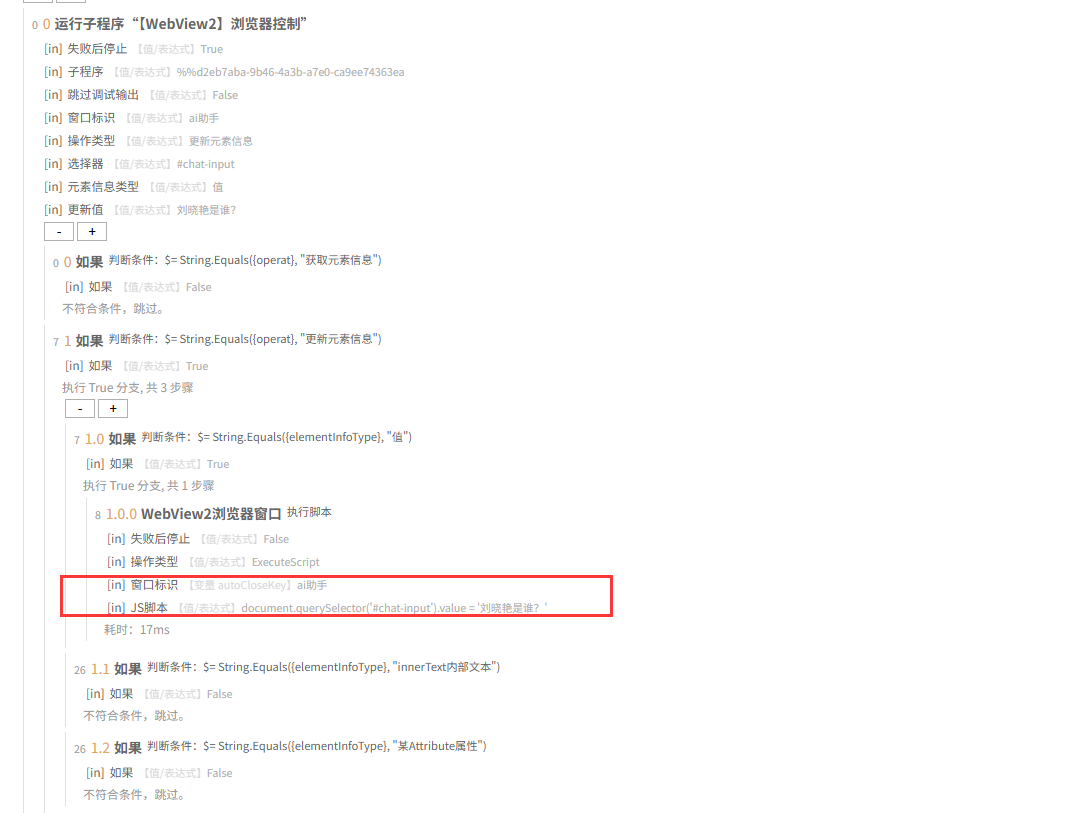

怎么弄都弄不好,能不能麻烦做一个通用的WebView2浏览器控制子程序,现有的公共子程序用不了,只能点击触发,不能更新元素信息

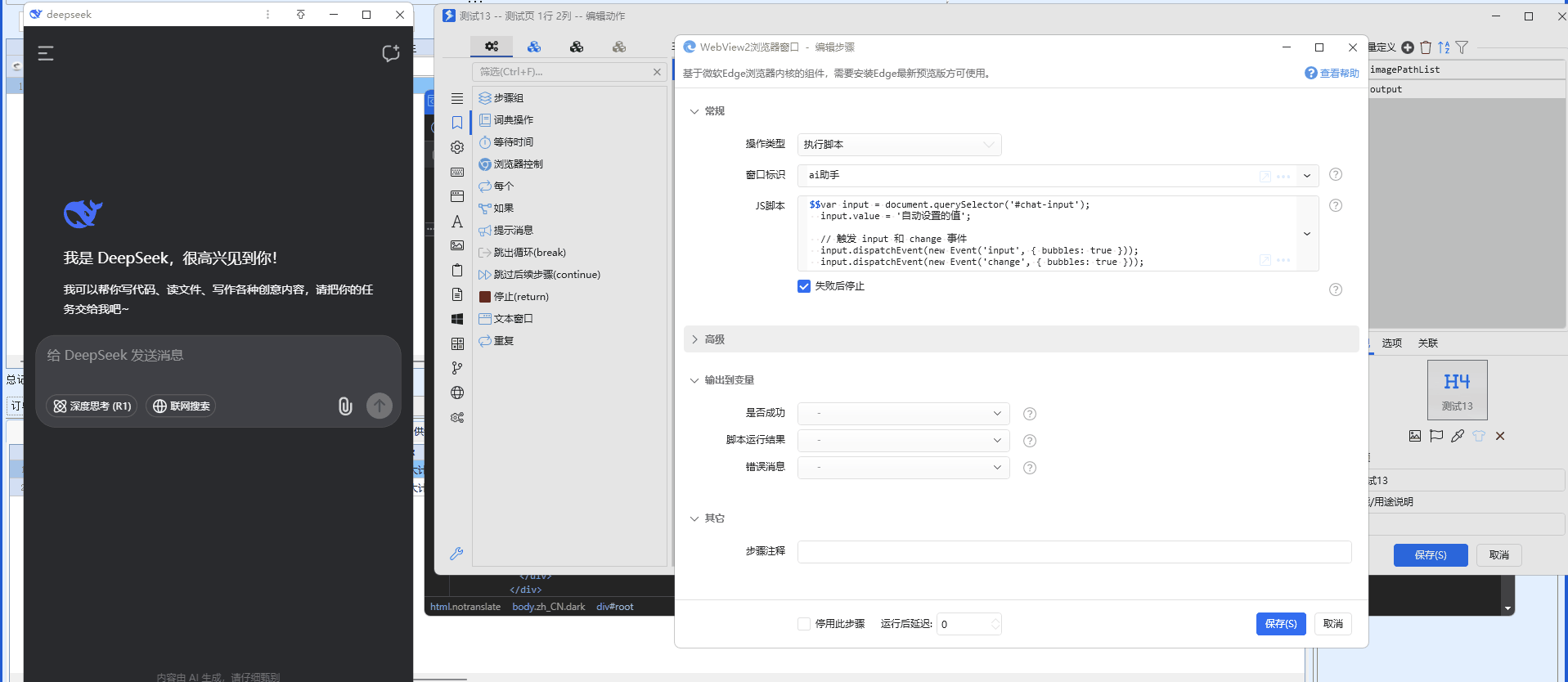

上面例子是AI生成的,确保能看懂这个代码。 里面的选择器要改成实际网页里的选择器。
var input = document.querySelector('#chat-input');
  input.value = '自动设置的值';
  // 触发 input 和 change 事件
  input.dispatchEvent(new Event('input', { bubbles: true }));
  input.dispatchEvent(new Event('change', { bubbles: true }));

韩道友 回复 CL 2025-06-10 09:50 :
测试还是不行,鼠标一点击内容就消失了,即使不点击鼠标发送按钮也无法激活
