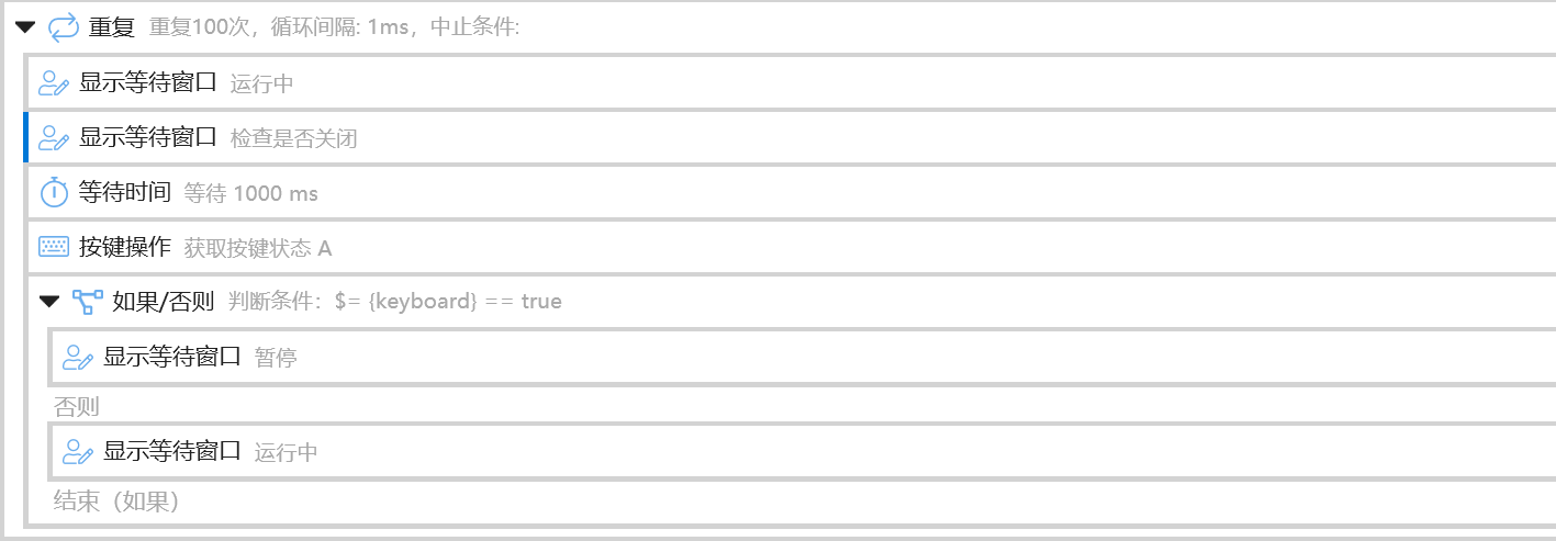

设置第一次暂停后,发现窗口不再允许,为什么?
之乎者也吧 2025-06-11 17:39 :
一直按着才能保证每次检测都触发true,不然下一次检测就变成false了,于是下一次检测到你没按,自然就不触发暂停了
可以再加一个布尔变量
如果检测到按下A就改为true,再检测到一次A就改为false,这样就能保证只在按下A的时候才做判断是否暂停,而不是每次循环都判断是否有按下A来暂停或继续。

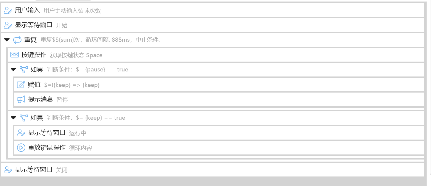

pengcw 回复 之乎者也吧 2025-06-12 17:25 :
多谢大佬,通过改变变量已经可以实现暂停了,还有就是有什么可以在暂停中来阻塞循环吗

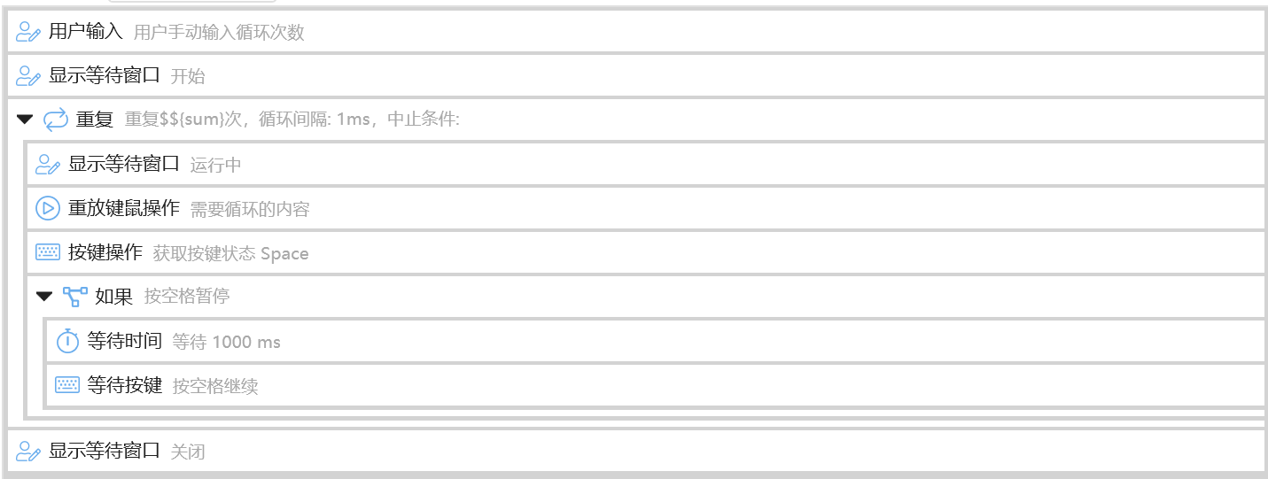

之乎者也吧 回复 pengcw 2025-06-12 18:05 :
想要一个循环里实现对循环的阻塞不现实,因为阻塞你就失去了检测,失去检测也就不能取消阻塞了。
我发的那个示例能够阻止操作循环的执行,同时因为等待按键步骤的特性也会阻塞按键检测的循环,但最少也还是需要空转一个循环来等待用户解除阻塞,必须有一个不断运行的检测才能实现控制
至少要在一个动作里实现控制,这是目前能想到的方案了

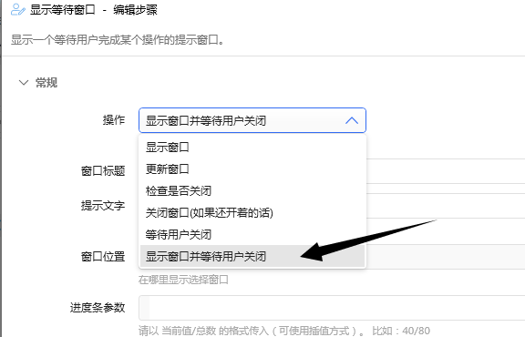

之乎者也吧 回复 pengcw 2025-06-12 18:24 :
你的动作里在提示消息后面加一个等待窗口,就可以阻塞,因为要等待用户输入,必须点掉窗口才可以继续,只不过这样太不优雅了,可以通过更改步骤把暂停和阻塞一起实现,不需要再多塞一个专门阻塞的步骤
pengcw 回复 之乎者也吧 2025-06-12 23:38 :
使用等待窗口后,发现一卡一卡的;使用等待按键效果还行,还有什么需要优化的
之乎者也吧 回复 pengcw 2025-06-13 17:55 :
使用的时候不会出问题就可以,等待按键用来阻塞已经很好用了,没什么需要优化的了
