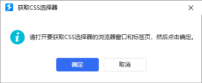

在QQ浏览器中,测试获取标签信息、获取元素信息都没问题,唯独打开网址报错。另外使用模块中的选择器按钮,会弹窗,似乎还是浏览器有问题,在360、傲游、谷歌上测试都没问题

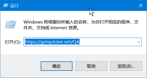

 网址用系统的运行测试一下
iamadsl 回复 沉没的白鲸 2025-06-14 14:45 :
能正常打开

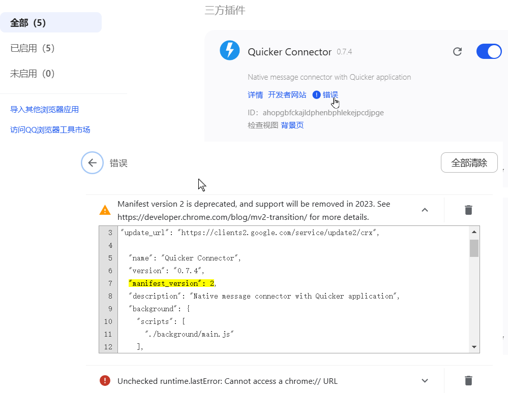

我试了最新版的QQ浏览器19.2 内核116.0.5845.97,发现已经禁止MV2而且还有一堆报错。还没有360X的 122.0.6261.95 高都还能用。可能qq浏览器为了某些功能魔改了导致正常的插件无法运行。
iamadsl 回复 沉没的白鲸 2025-06-14 16:40 :
原来如此,我还真没关注过插件信息

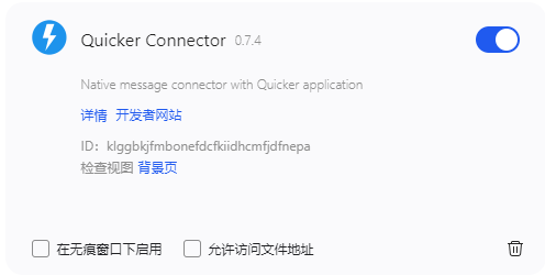

iamadsl 回复 沉没的白鲸 2025-06-14 16:51 :
我这里倒是没报错,但也依旧存在打不开网页的问题。。。

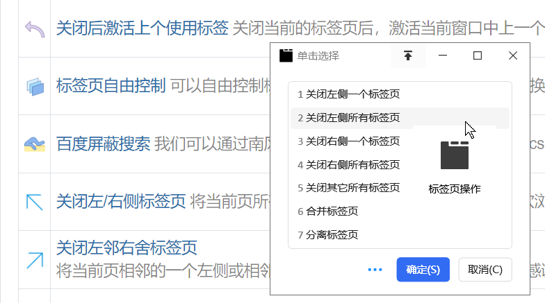

你说的标签被隐藏我觉得也是没办法的事,开那么多。我平时没开那么多用手势切换,如果想要快速切换的话qk倒是有一些浏览器动作
动作坞 - 浏览器相关推荐
https://getquicker.net/Guides/Guide?id=2147b665-0402-471f-3a40-08d9bb111e36&step=c2faa6a3-3b08-46b7-4354-08d9a7d056f6
标签动作 - Google Chrome - - Quicker
https://getquicker.net/Exe/6/Actions?exeId=6&tag=&filter=%E6%A0%87%E7%AD%BE
