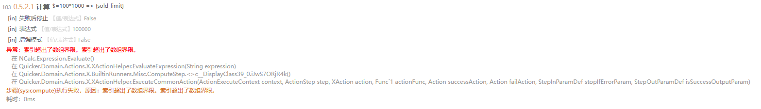

我调试子程序的时候,直接把一个较大的粘贴给了一个词典变量的默认值,然后在子程序中有一个计算模块,然后就出现了这个错误。出现了这个错误之后,我单独调试这个计算模块,仍然报错。当我删掉这个词典变量的默认值,保存动作,重新打开的时候,调试就没有报错了。实际上我这个子程序里面有好几个地方使用了计算模块,发生报错的都是计算模块,但是好像很随机,偶尔在前面的计算模块报错,偶尔是后面的计算模块报错。

这里不需要计算模块。 因为你使用了表达式,所以是表达式计算的结果作为了计算模块的输入,这不符合计算模块的预期。
直接使用赋值模块就可以了。

我之前在其它动作中用这种方式,好像也没有问题呀。是什么原因偶尔正常,偶尔报异常呢?

可能是这个组件本身的问题。不过因为没法稳定复现,我这里也没法调试分析。 先用赋值替换一下吧。
