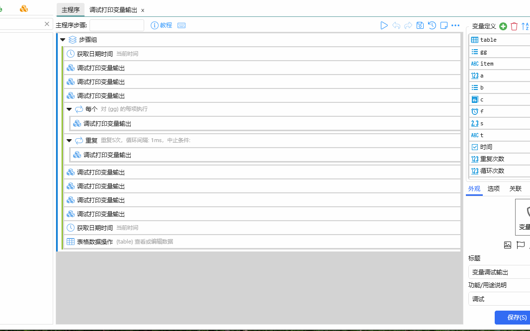

建议增加一个类似这样的模块过程(调试变量输出)-优化添加图片变量输出
动作开发 · 3839 次浏览
涛涛涛 创建于 2025-06-24 19:20
在动作开发过程中,大多需要查看当前变量的类型,数据等,增加一个类似这样的模块可以简化开发过程,也可以加强对变量的认识和理解,只需要对【表格模块】简单改造一下
https://getquicker.net/Sharedaction?code=3f2cb47b-2675-486d-576e-08ddb2bac3f6   动作
https://getquicker.net/subprogram?id=ff300dbf-9a92-4325-576f-08ddb2bac3f6    子程序

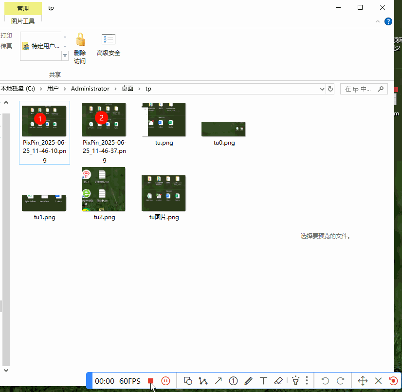

增加图片变量输出:子程序
https://getquicker.net/subprogram?id=aceb7404-6dc5-4155-5789-08ddb2bac3f6

现有问题(待优化)
1.表格变量需要提前声明,和里面的内容变量也需要声明   (应该可以内置,表格的样式可以是固定的)
2.输出变量需要用变量字符串    (不知道怎样通过变量获取变量的字符串,问题较大)
3.打印输出不能同步,需要等待一起完成(不知是否可以像文本窗口一样,先出现窗口,再向里面追加打印数据 )
4.运行耗时计算方式不对(应该可以内置)
5.图片变量和动态变量不能输出 (有些思路,待验证)
6.可以加一个保存按钮,保存输出数据  (应该可以内置)
