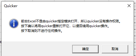

前台Excel不是由quicker指定模块打开,所以quicker没有操作权限。
使用问题 · 2951 次浏览
凌风微步008 创建于 2021-06-03 19:09
操作系统:win10
版本号:1.24.23,64位版
使用工具库中动作iferror容错时,出现了异常提示。

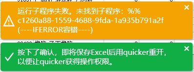

点击确定之后,出现了两行提示,
最后动作也没有得到执行。
向请问一下大神们,这个是什么问题呀?需要打开Excel的什么权限吗?

CL 2021-06-03 19:27
动作所引用的子程序有些问题。
https://getquicker.net/sharedaction?code=efa8a4af-4a87-4d52-d718-08d827485760 可以使用这个打开后使用动作试试。
凌风微步008 2021-06-04 21:47 :
使用了推荐的动作之后,在新打开的Excel工作表里面可以正常使用动作,但是在其他工作表中一样不能使用。
想问一下,是否有这个(iferror容错)动作的老版本?我记得使用老版本的时候,是不会有这些问题的。
凌风微步008 最后更新于 2021-06-04 21:48
CL 回复 凌风微步008 2021-06-04 22:23 :
如果动作里使用了Excel操作的模块,都会有这个情况。具体原因可以参考模块的文档,里面有说明。 要避免这个现象,需要关闭Windows的UAC,不过那样就不太安全了。
