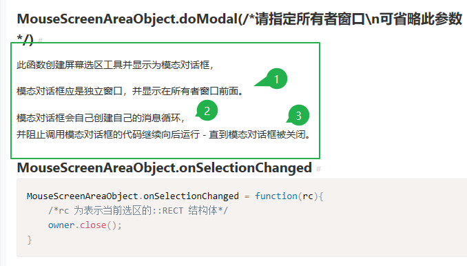

7.就(1)\(2)这两种情况,出现卡死的方式和时间来说,可能是与鼠标有关的代码造成的,应该不像是鼠标消息不配对造成的,而是鼠标消息被响应到某些代码中,一直在等待下个指令等不到,而卡死的,这种情况像是响应到了截图相关的代码里,一直在等待用户截图,但又不给用户截图响应或权限,定在了截图前期某一帧,像是这样的情况和截图前期的某个状态类似
8.就(3)这种情况,更像是(1)\(2)这种情况的延续,且鼠标在此状态下更易触发
9.可能是与鼠标相关的代码和个人理解有偏差(就是官方文档说的名词含糊不清,中文理解的不同)造成的
