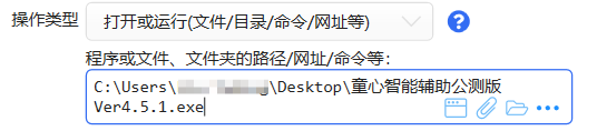

我想让路径不变的情况下,启动不同版本的该程序,这周是V4.5.1,下周是V4.6.1,下下周是V4.7.1,以此类推,怎么才能不修改路径每周都能正确的启动不同版本的该程序?或者说怎么才能在路径不变的情况下指向不同名的同个文件呢?
(说明一下:这个程序是先删除旧的再下载新的,不是直接新的覆盖旧的)
我现在想的是让该路径只识别这程序名的前面几个字符而不识别Ver及后面的字符

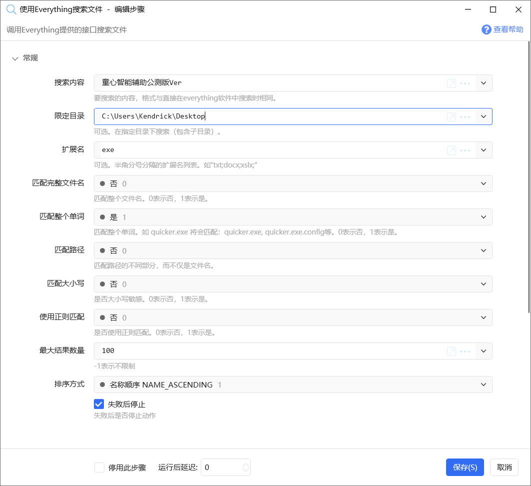

流亡大街 回复 回忆随你而去 2025-06-28 21:38 :
利用Everything搜索 童心智能辅助公测版Ver 并且限定文件夹和后缀
流亡大街 回复 回忆随你而去 2025-06-28 21:44 :
取路径列表的第一个
流亡大街 最后更新于 2025-06-28 21:45
回忆随你而去 回复 流亡大街 2025-06-28 21:47 :
我想用轮盘快速启动,手动搜索的话不如直接回桌面再启动了
流亡大街 回复 回忆随你而去 2025-06-28 21:48 :
不是的,这个是后台运行的,只要你的Everything在后台运行,那么利用这个模块就可以在后台搜索,然后获得路径,你再利用「运行」模块打开这个路径即可

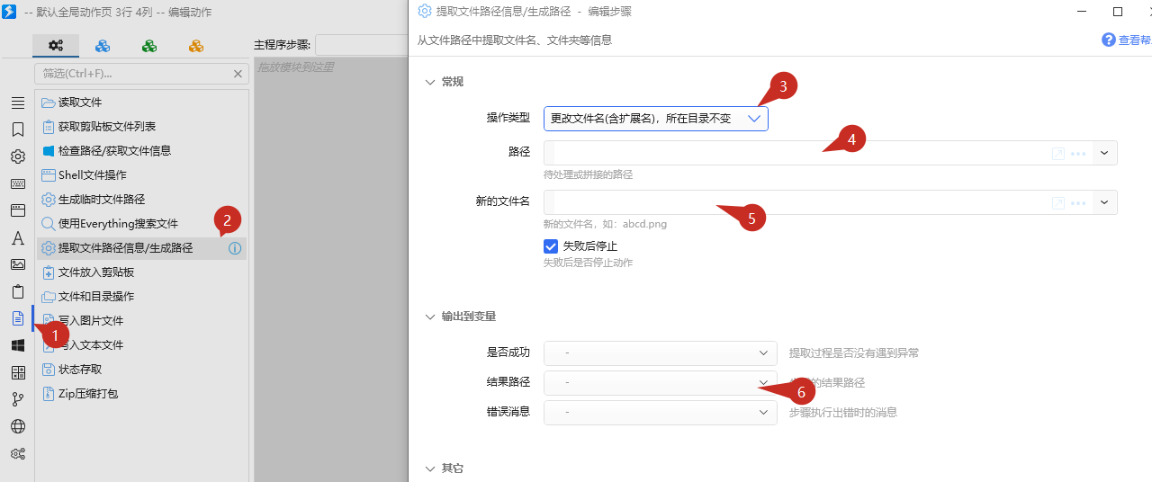

涛涛涛 回复 回忆随你而去 2025-06-28 22:19 :
涛涛涛 回复 回忆随你而去 2025-06-28 22:24 :
你按上面的操作把(1)改成文件所在的文件夹名称,(2)改成文件名称,变得地方用*代替就可以了,如:童心智能辅助公测版Ver*.exe 或 童心智能辅助公测版*.exe 等

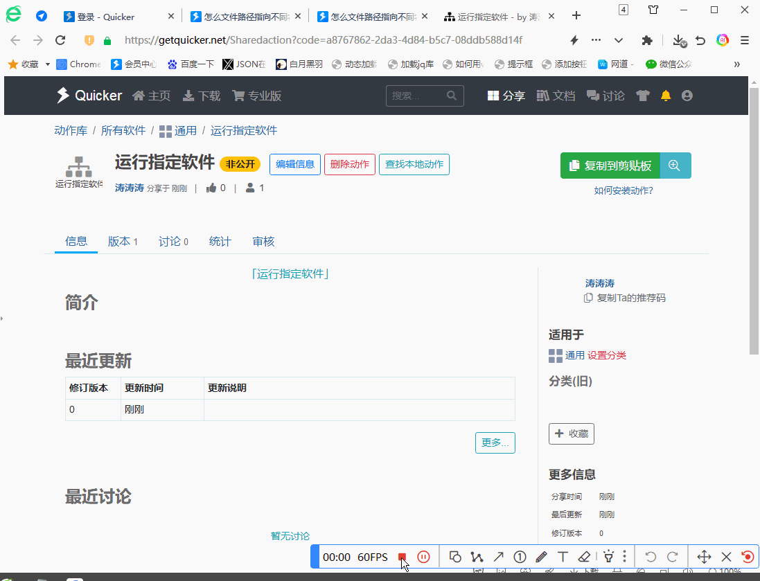

https://getquicker.net/Sharedaction?code=a8767862-2da3-4d84-b5c7-08ddb588d14f
涛涛涛 最后更新于 2025-06-28 22:36
回忆随你而去 回复 涛涛涛 2025-06-28 22:30 :
解决了,谢谢大佬
