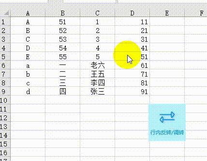

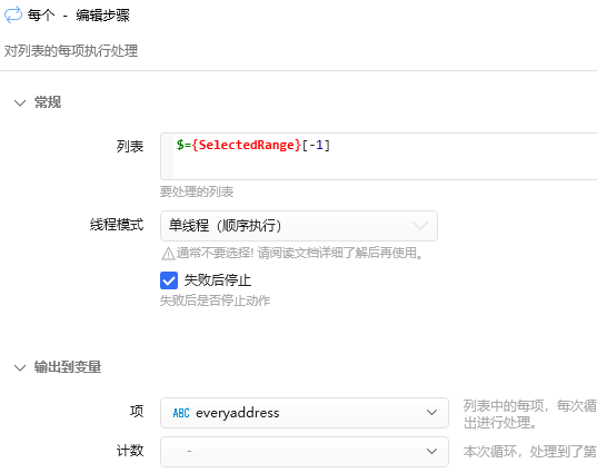

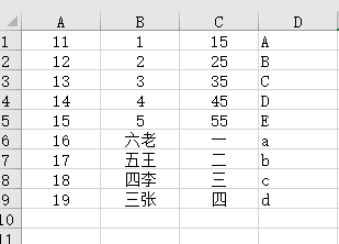

用列表操作不会搞,想着用列表的每一项,就是想提取最后一项[-1](网上查来的,就是会报错,用[0]就没问题),然后用追加内容的方式反过来形成一个新列表。就是不行,如下图。

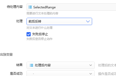

所以只能逐行的处理。尴尬的是单元格内的内容也给我反转了,张三变成三张,51变成15。用的是文本处理的反转功能的方式
上下反转是实现了,但是还想搞个左右行内调转失败了。
求大佬指教,如果用列表形式怎么反转列表。如果用文本处理反转又怎么实现

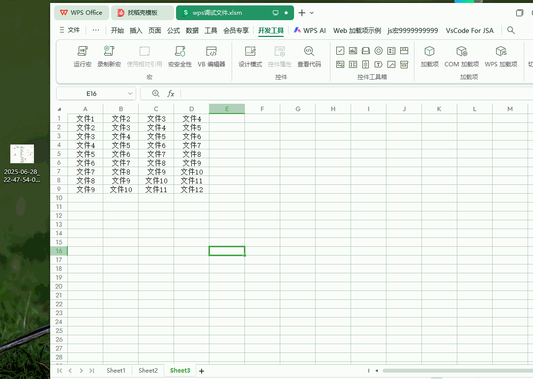

wps表格js宏:
function 左右()
Selection.Value2=Selection().map(a=>a.reverse())
function 上下()
var aa=Application.WorksheetFunction
Selection.Value2=aa.Transpose(aa.Transpose(Selection).map(a=>a.reverse()))
都是选择表格区域后,再运行,注意,它们是在原数据上转换的,原数据会跟着变的

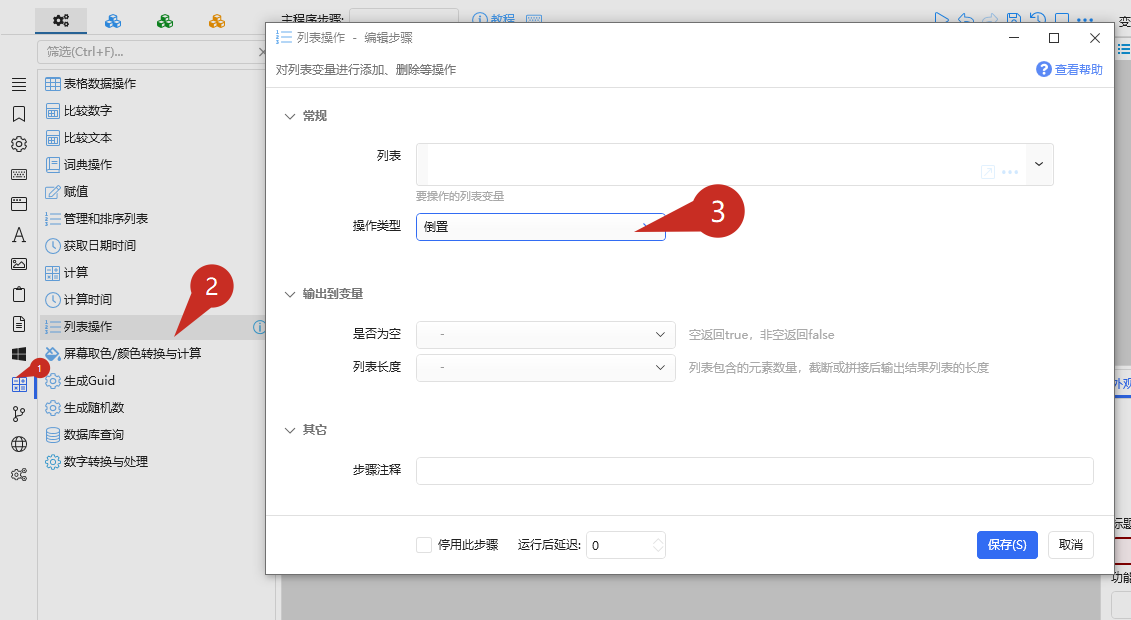

还有就是如果你要列表倒置的话,可以用这个模块,它有倒置的方法
Edward_zheng 回复 涛涛涛 2025-06-29 16:37 :
谢谢大神回答,无法实现,倒置只能实现上下调转,无法左右调转。

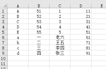

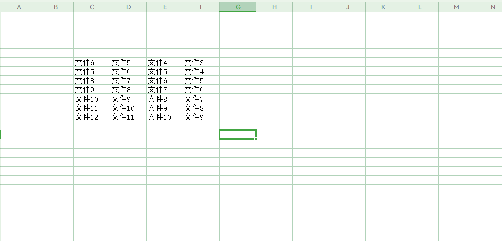

原数据
想要的效果↓
动作效果,不是我想要的↓
涛涛涛 回复 Edward_zheng 2025-06-29 17:29 :
好的,晚上有时间看看试试
Edward_zheng 回复 涛涛涛 2025-06-29 17:30 :
万分感谢大大
Edward_zheng 回复 涛涛涛 2025-06-29 19:09 :
嗯嗯,不止是延时问题,第一行莫名复制多一行。不过给我提供一个思路了,我再改改,感谢涛涛大神
