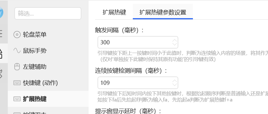

尔茄无双 回复 CL 2025-07-01 15:09 :
刚才测试了下,打完字后,马上按扩展热键,好像拦截就会失效。测试了下时间,大概要打完字后什么都不按,等个一秒钟再按扩展热键才能正常拦截。是有意这样设计的还是bug?
CL 回复 尔茄无双 2025-07-01 15:11 :
对,设置里有几个参数可以调一下。 因为拦截可能会影响正常输入,要根据多个因素判断是在输入内容还是在按扩展热键。
尔茄无双 回复 CL 2025-07-01 15:13 :
感谢
